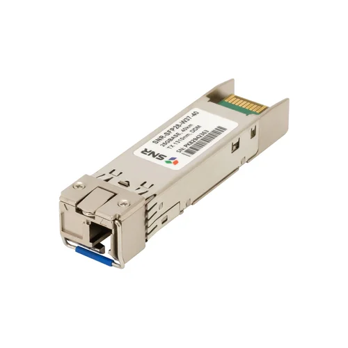

SNR-SFP28-W91-40
088639
Одноволоконный модуль, SFP28 WDM 25GBASE-LR, разъем LC, рабочая длина волны Tx/Rx: 1290/1310нм, дальность до 40км.
Модуль SFP28 WDM, 25GBASE, разъем LC, дальность до 40км, 1290нм
31 350
Гарантия 36 месяцев
25 гигабитный модуль с форм-фактором SFP28, работающий по одному волокну на длинах волн 1290нм/1310нм и совместимый со стандартомом 25GbE.
Область применения:
  • 25GBASE Ethernet links;
Тип модуляОдноволоконный
Скорость модуля25Gbps
Тип оптического волокнаSMF
Длина волны Tx, нм1290
Длина волны RX,нм1310
Оптический бюджет,дБ16
Мощность излучения, дБмот -3 до 6
Чувствительность приемника, дБм-19
Максимально допустимый уровень, дБм-4
Форм-фактор модуляМодули SFP28
Тип коннектора модуляLC
Максимальное расстояние, км40
Расстояние передачи (диапазон), км20-40
