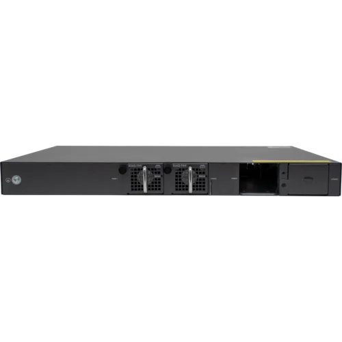

Блоки питанияHot-swap модульные блоки питания, резервирование 1+1, в комплект поставки не входят

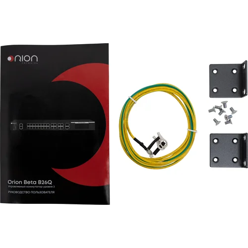

Комплект поставкиКоммутатор; Вентиляционные модули B26Q-FAN - 2 шт.; Заглушка для разъема блока питания; Набор винтов; Резиновые ножки; Кабель заземления; Руководство по установке; Крепления в стойку; Гарантийный талон.
