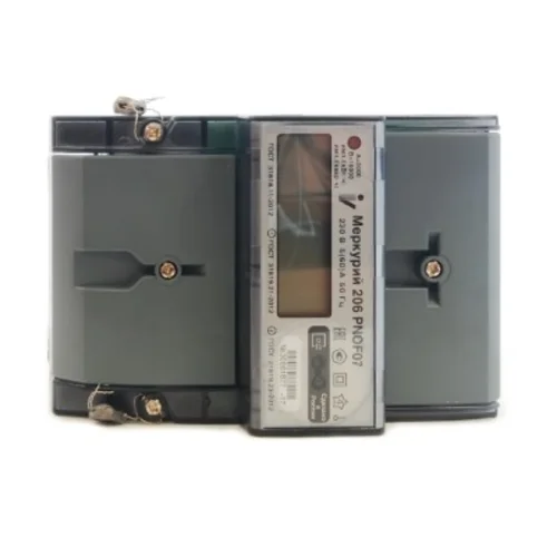

Счетчики Меркурий 206 предназначены для многотарифного (до 4 тарифов) учета активной энергии в однофазных сетях переменного тока номинальной частотой 50 Гц. Счетчики соответствуют требованиям ГОСТ 31818.11-2012, ГОСТ 31819.21-2012.
Внутри установлен радиомодуль, накапливающий и передающий информацию о показаниях в сеть LoRaWAN. Также счетчик оснащен реле ограничения мощности, которое может срабатывать как по внутренним событиям, так и по команде с сервера.
Счетчик работает как устройство LoRaWAN® класса С.
Характеристики:
Класс точности при учете активной энергии 1
Базовый (максимальный) ток 5(60) А
Номинальная частота сети 50 Гц
Диапазон рабочих температур -45…+70 °С
Количество тарифов до 4
Чувствительность (стартовый ток) в % от Iб 0,4 %
Полная мощность, потребляемая в цепи тока, не более 0,5 В·А
Пoлнaя (активная) мoщнocть, потребляемая в цепи напряжения счётчика, не более 8,0(1,2) В·А (Вт)
Масса, не более 0,6 кг
Класс устройства LoRaWAN® С
Количество каналов LoRaWAN® 16
Частотный план RU868
Способ активации в сети LoRaWAN® OTAA
Период выхода на связь по умолчанию 2 часа (настраивается)
Период накопления данных по умолчанию 1 час (настраивается)
Тип антенны LoRa внутренняя
Чувствительность -138 дБм
Дальность радиосвязи в сельской местности до 15 км
Дальность радиосвязи в плотной городской застройке до 5 км
Мощность передатчика 25 мВт
Номинальное напряжение питания 230 В
Размеры корпуса 154 х 105 х 72
Особенности
  • Устройство класса С
  • Питание внешнее от сети
  • Реле ограничения мощности
  • Частотный план RU868
  • Сохранение непереданных пакетов в памяти (до 255 записей)
  • Привязка показаний ко времени по внутренним часам
  • Период выхода на связь - раз в 1, 2, ..., 48 часов, либо сразу после опроса
  • Период накопления показаний - раз в 1, 6, 12, 24 часа, раз в неделю, раз в месяц
  • Поддержка ADR (Adaptive Data Rate)
  • Поддержка отправки пакетов с подтверждением (настраивается)
  • Способ активации OTAA
  • Чувствительность: до -138dBm
  • Настройка удаленно командами из приложения IOT Vega Admin Tool
