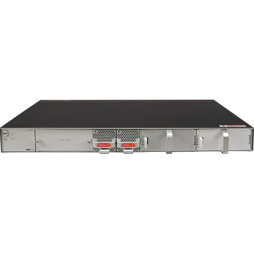

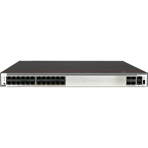

1. 24*10/100/1000BASE-T RJ-45 2. 4*10GE SFP+
3. Консольный порт 4. Управляющий порт
5. USB-разъем 6. Кнопка сброса настроек
7. Точка заземления
8. Слот модуля расширения
9. Слот модуля FAN 1 10. Слот модуля FAN 2
11. Слот модуля питания 1
12. Слот модуля питания 2
