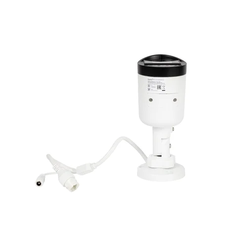

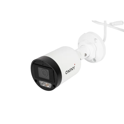

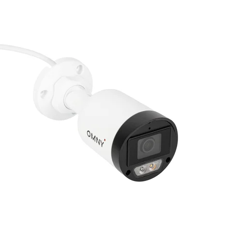

| Тип оборудования | IP-видеокамера |
| Общее | |
| Тип камеры | Буллет |
| Особенность | Двойная подсветка |
| Формат выходного сигнала камеры | IP |
| Размер матрицы, дюйм | 1/2.7" |
| ИК-подсветка до, м | 30 |
| Управляемая ИК-подсветка из WEB | да |
| Встроенный белый свет | да, до 30м |
| ANR | да |
| Подключения и интерфейсы | |
| Аналоговый видеовыход BNC | нет |
| Количество пользователей | 32 |
| Одновременных подключений | 10 |
| ПО для ПК | OMNY Station и OMNY Tools |
| Приложение для смартфона | OMNY Mobile, OMNY Mobile Integrator |
| Браузеры | Для просмотра в режиме реального времени с помощью Plugin требуются: IE 10+, Chrome 45+, Firefox 52+ |
| Локальное хранилище | microSD 1-512Гб |
| Тревожный вход/выход | нет |
| RS485/RS232 | нет |
| Аналитика | |
| Базовая аналитика | Обнаружение движения, Ультра обнаружение движения (на основе обнаружения человеческого тела и транспортных средств), обнаружение саботажа, обнаружение звука. |
| Изображение и аудио | |
| Улучшение изображения | HLC / 3D DNR / RoI / BLC / AGC / 2D DNR / SMART IR |
| WDR | WDR 120dB |
| Мин. освещенность цвет, Лк | 0.005 |
| Мин. освещенность ЧБ, Лк | 0 |
| ВидеоКодек | H.265+, H.265, H.264, MJPEG |
| Макс. разрешение, Мп | 8 |
| не менее 50к/с для 1080p | нет |
| Первый поток | 720P (1280x720), 30к/с; 4Мп (2560x1440), 30к/с; 1080P (1920*1080), 30к/с; 8Мп (3840x2160), 20к/с; 5Мп (3072x1728), 30к/с |
| Второй поток | CIF (352x288), 30к/с; 640x360, 30 к/с; 2CIF (704x288), 30к/с; 1080P (1920x1080), 30к/с; 720P (1280*720), 30к/с; D1 (720x576), 30 к/с |
| Битрейт | 128 кбит ~ 16 Мбит/с |
| Аудио интерфейсы | Встроенный микрофон |
| АудиоКодек | AAC-LC, G.711U, G.711A |
| Оптика | |
| Режим "День/ночь" | механический ИК фильтр |
| Фокусное расстояние объектива, мм | 2.8 |
| Тип объектива | фиксированный |
| Диафрагма | f/1.6 |
| Апертура, F | F1.6 |
| Горизонтальный угол обзора,° | 100.8° |
| Вертикальный угол обзора,° | 55.8 ° |
| PTZ | |
| Стеклоочиститель | нет |
| Сеть | |
| Протоколы сетевые | IPv4, IGMP, ICMP, ARP, TCP, UDP, DHCP, RTP, RTSP, RTCP, RTMP, DNS, DDNS, NTP, FTP, UPnP, HTTP, HTTPS, SMTP, SSL/TLS, SNMP, QoS, 802.1x |
| Сетевые интерфейсы | 1xRJ45 10/100Мбит/с |
| Сетевое хранение данных | NAS |
| Wi-Fi в камере | нет |
| Питание | |
| Питание | 802.3af; 12±3В DC |
| Потребляемая мощность, Вт | 5.3 |
| Защита от статических разрядов | до 6000В |
| Грозозащита | до 4000В |
| Эксплуатация | |
| Пылевлагозащита | IP67 |
| Вандалостойкость | IK10 |
| Работа при температуре ниже -40°C | да |
| Допустимая ОВ | 0%-95% |
| Размеры, мм | 162x67x67 |
| ВЕС, КГ | 0.25 |
| Материал корпуса | Металл+пластик |
| Комплект поставки | Камера; Руководство пользователя; Монтажная наклейка; Гермоввод; Крепежный набор. |
