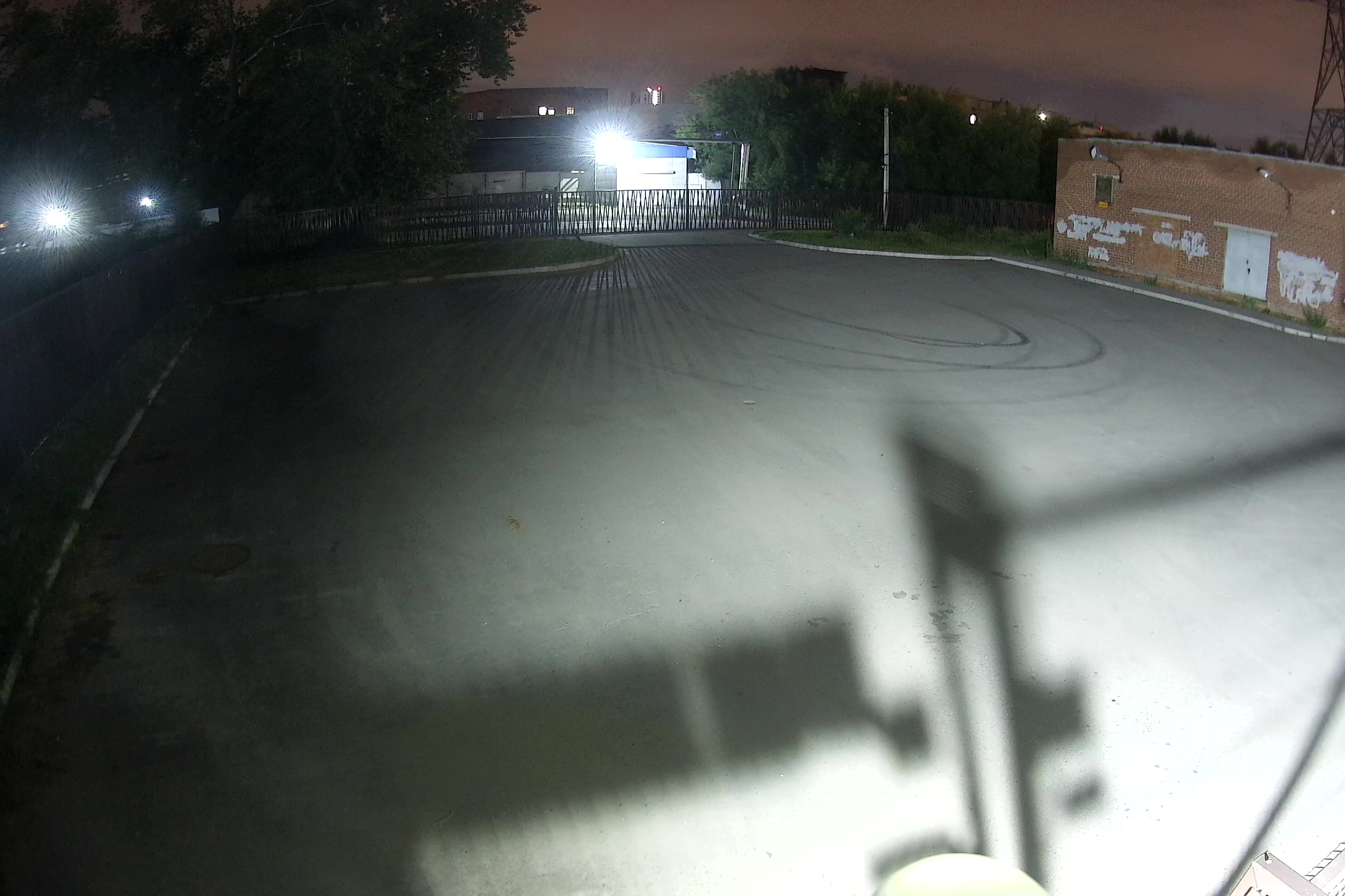

Ночь
1:09

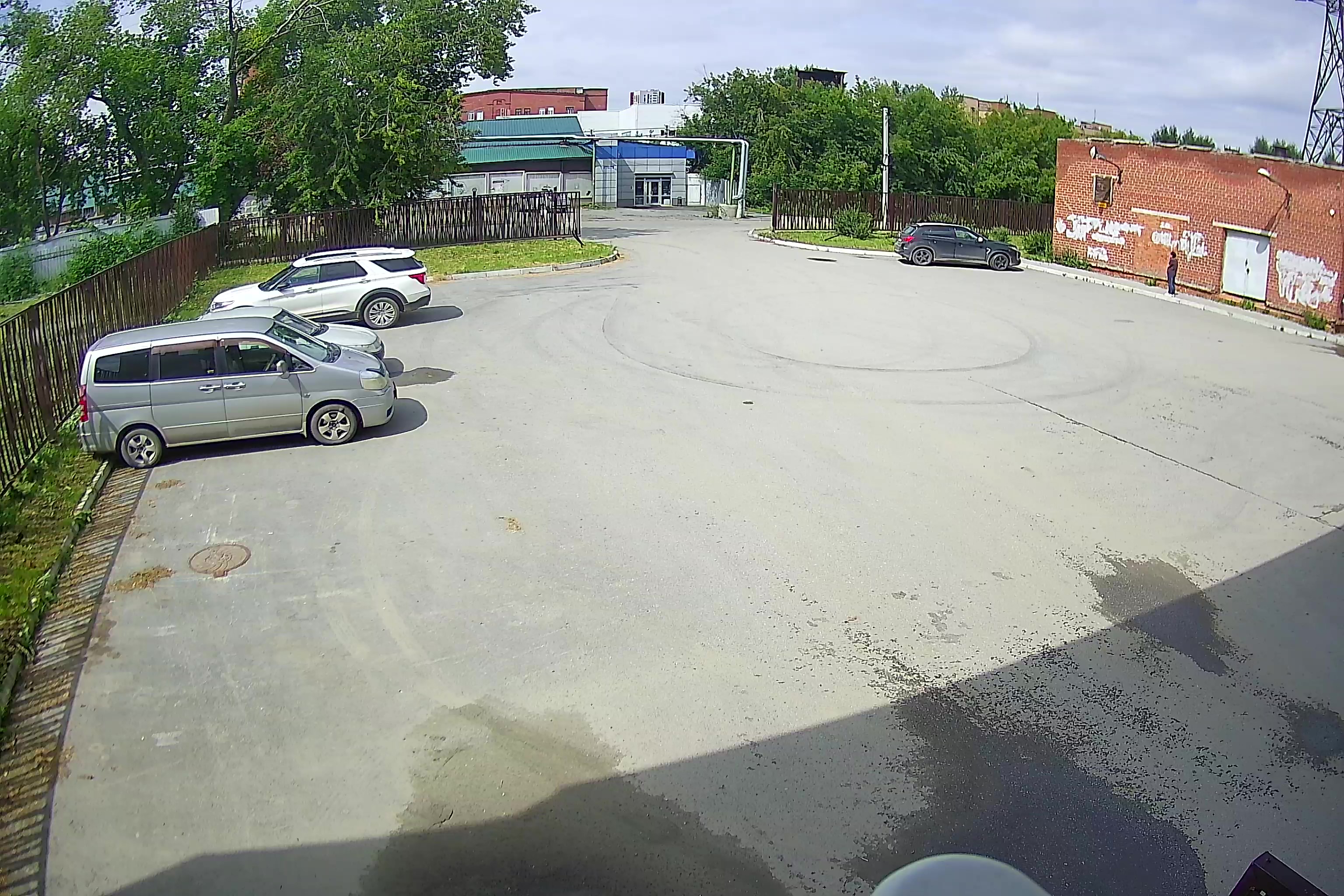

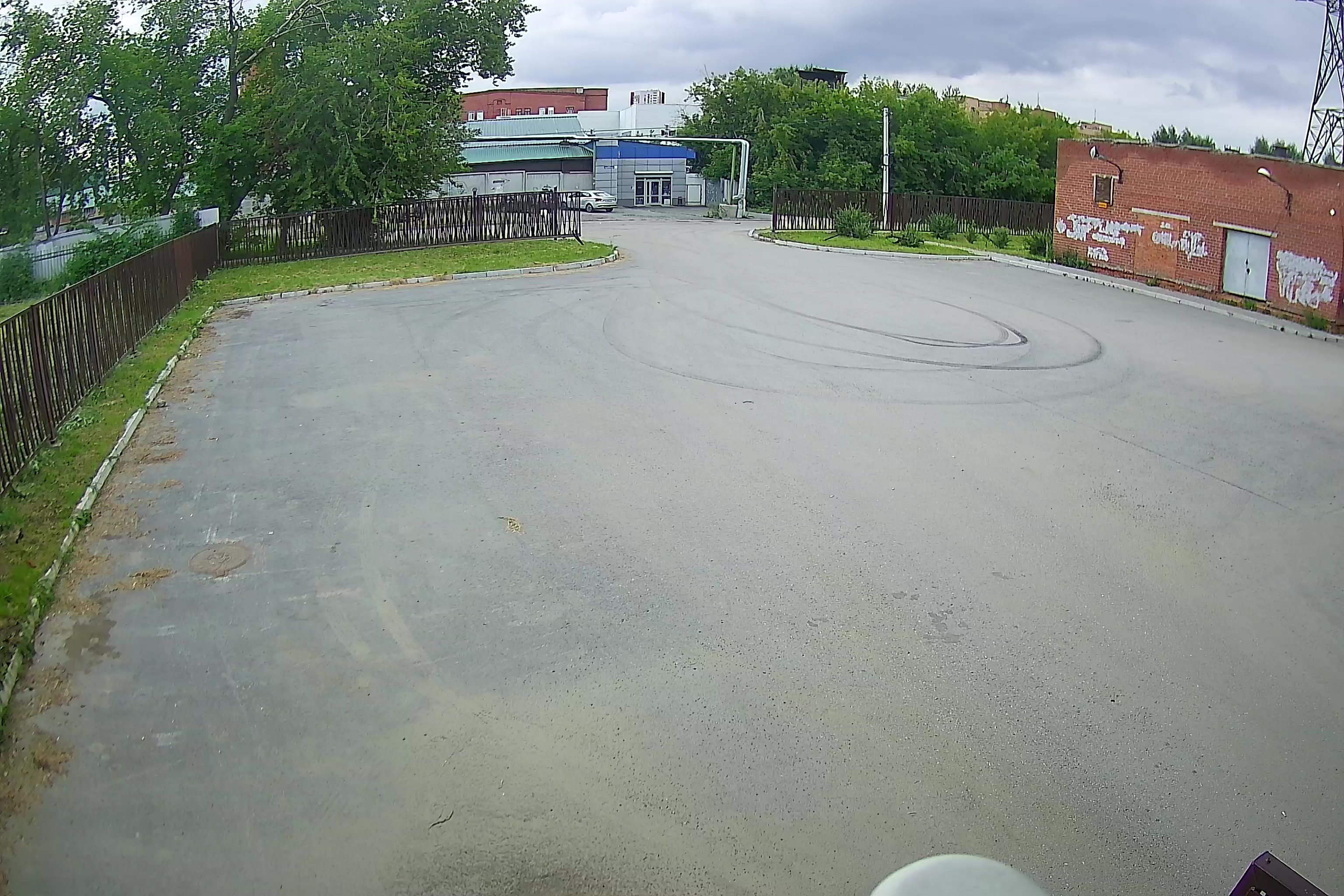

Утро
1:04
День
1:04

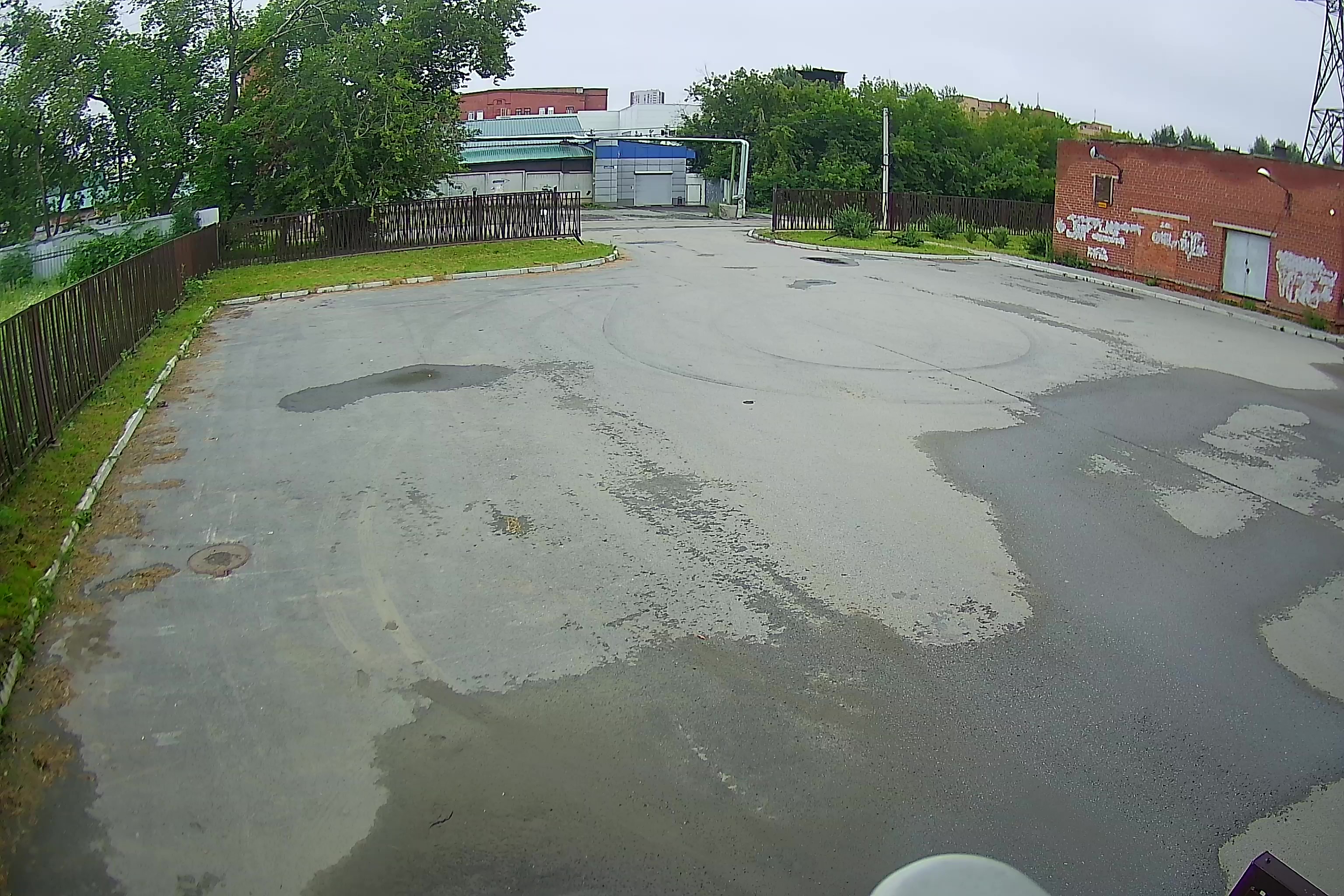

Вечер
1:03
