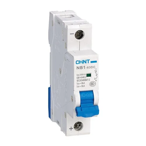

Выключатель автоматический модульный 1п C 10А 6кА NB1-63DC 250В DC (R) CHINT 182704

Автоматический выключатель NB1-63 широко используется в промышленных электрических сетях. Не менее популярны такие аппараты в гражданском строительстве. Устройство монтируется на DIN-рейку внутри электрического щита и служит для защиты потребителей электроэнергии и самой сети от токов перегрузки и токов КЗ. Срабатывание по току короткого замыкания соответствует характеристикам B, C и D. В конструкции выключателя предусмотрены специальные контакты, которые позволяют выполнить быстрое подключение шин типа PIN и FORK.На лицевой стороне устройства имеется окошко цветовой индикации. Оно дает возможность понять в каком положении находятся контакты - замкнутом или разомкнутом. Модельный ряд включает в себя аппараты на номинальные токи от одного до 63 ампер с отключающей способностью 6 и 10 кА. При смыкании и размыкании контактов происходит безопасное гашение электрической дуги в специальном канале для деионизации и охлаждения газов, возникающих при коммутацииПреимущества:- Высокое качество комплектующих- Быстрый монтаж и надежность крепления- 100% контроль качества сборки- Международные сертификаты качества- Индикация положения контактовЭлектрическая износостойкость: 1500Механическая износостойкость: 20000
