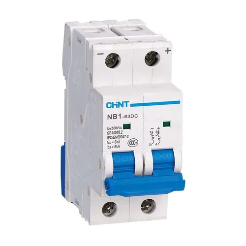

Выключатель автоматический модульный 2п C 4А 6кА NB1-63DC 500В DC (R) CHINT 182716

Автоматический выключатель NB1-63 широко используется в промышленных электрических сетях. Не менее популярны такие аппараты в гражданском строительстве. Устройство монтируется на DIN-рейку внутри электрического щита и служит для защиты потребителей электроэнергии и самой сети от токов перегрузки и токов КЗ. Срабатывание по току короткого замыкания соответствует характеристикам B, C и D. В конструкции выключателя предусмотрены специальные контакты, которые позволяют выполнить быстрое подключение шин типа PIN и FORK. На лицевой стороне устройства имеется окошко цветовой индикации. Оно дает возможность понять в каком положении находятся контакты - замкнутом или разомкнутом. Модельный ряд включает в себя аппараты на номинальные токи от одного до 63 ампер с отключающей способностью 6 и 10 кА. При смыкании и размыкании контактов происходит безопасное гашение электрической дуги в специальном канале для деионизации и охлаждения газов, возникающих при коммутации Преимущества: - Высокое качество комплектующих - Быстрый монтаж и надежность крепления - 100% контроль качества сборки - Международные сертификаты качества - Индикация положения контактов Электрическая износостойкость: 1500 Механическая износостойкость: 20000
Высота,м0.04
Гарантийный срок5 лет
Номинальное напряжение (В)500
Номинальное напряжение изоляции Ui ,В300
Номинальный ток, А.4
Общее количество полюсов2
Рабочая температура окружающей среды ,град.C-35...70
Род токаПостоянный ток (DC)
СерияNB1-63DC
Степень загрязнения (число)2
Характеристика срабатыванияC
Частота (Гц)50...60
Ширина,м0.06
Степень защиты IPIP20
