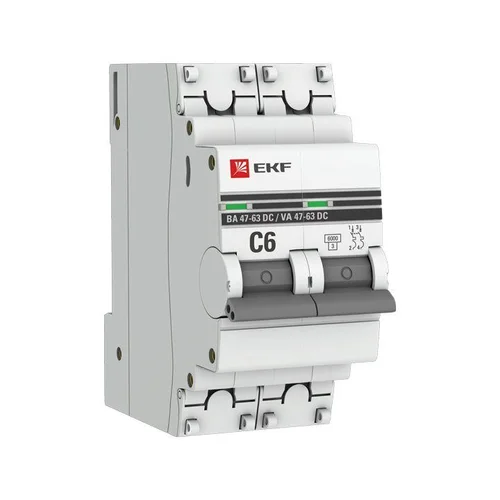

Автоматические выключатели ВА 47-63 DC 6 кА EKF PROхima являются механическими коммутационными аппаратами, производятся в одно- и двухполюсном исполнениях. Особенностью данной серии выключателей является усовершенствованная конструкция. В выключателях имеются пластиковые крышки, закрывающие доступ к винтовому зажиму и служащие для опломбирования выключателей, что исключает несанкционированный доступ к проводникам. Корпус выключателей усилен дополнительными заклепками для устранения эффекта расхождения корпуса. Выключатели оборудованы удобной ручкой управления, обеспечивающей надежное оперирование изделиями. На лицевой панели выключателей имеется цветовой индикатор состояния. Конструкция установочного зажима обеспечивает свободную установку выключателя на DIN-рейку.
Высота,м0.03
Гарантийный срок7 лет
Глубина монтажа, установки ,мм41
Для скрытого монтажаНет
Номин. отключающая способность при коротком замыкании Icu IEC 60898 при 4003.5
Номин. отключающая способность при коротком замыкании Icu IEC 60947-2 при 26
Номин. отключающая способность при коротком замыкании Icu IEC 60947-2 при 43.5
Номинальное импульсное напряжение ,кВ6.2
Номинальное напряжение (В)500
Номинальный ток, А.6
Общее количество полюсов2
Рабочая температура окружающей среды ,град.C-25...50
Род токаПостоянный ток (DC)
СерияPROxima
Сечение многопроволочного гибкого проводника ,кв.мм1...16
Степень загрязнения (число)2
Характеристика срабатыванияC
Частота (Гц)50
Ширина,м0.07
Степень защиты IPIP20
