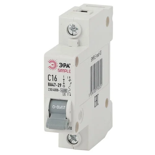

Выключатель автоматический модульный 1п C 16А 4.5кА ВА 47-29 SIMPLE-mod-03 ЭРА Б0039220

Автоматический выключатель - контактный коммутационный аппарат, способный включать токи, проводить их и отключать при нормальных условиях в цепи, а также включать, проводить в течение нормированного (заданного) времени и автоматически отключать токи при нормированных ненормальных условиях в цепи, таких, как токи короткого замыкания. Автоматические выключатели бывают одно-, двух-, трёх- или четырёхполюсными и имеют следующие конструктивные узлы: главную контактную систему, дугогасительную систему, привод расцепляющего устройства, расцепители. Автоматические выключатели ВА47-29 предназначены для защиты распределительных и групповых цепей, имеющих различную нагрузку: электроприборы, освещение выключатели с характеристикой В; двигатели с небольшими пусковыми токами (компрессор, вентилятор) выключатели с характеристикой C; двигатели с большими пусковыми токами (подъемные механизмы, насосы) выключатели с характеристикой D.
Высота,м0.018
Глубина монтажа, установки ,мм71.5
Для скрытого монтажаДа
Номин. отключающая способность при коротком замыкании Icu IEC 60898 при 2304500
Номин. отключающая способность при коротком замыкании Icu IEC 60898 при 4002600
Номин. отключающая способность при коротком замыкании Icu IEC 60947-2 при 24500
Номин. отключающая способность при коротком замыкании Icu IEC 60947-2 при 42600
Номинальная отключающая способность в соответствии с EN 60898 ,кА4500
Номинальное импульсное напряжение ,кВ660
Номинальное напряжение (В)230
Общее количество полюсов1
Рабочая температура окружающей среды ,град.C-40...50
Род токаПеременный ток (AC)
Степень загрязнения (число)2
Характеристика срабатыванияC
Частота (Гц)50
Ширина,м0.075
Гарантийный срок5 лет
Степень защиты IPIP20
Номинальный ток, А.16
