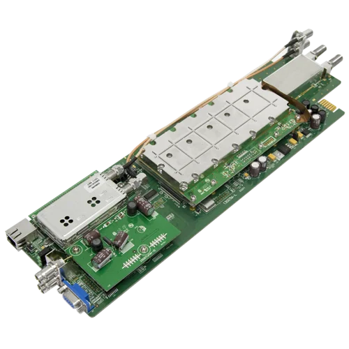

DMM-1000 - это популярная среди операторов телевизионная головная станция производства компании PBI (Китай). Её отличительная особенность - отсутствие внутренней шины обмена данными, то есть каждый установленный модуль работает независимо от других, получая от шасси только электропитание. Широкий выбор функциональных модулей позволяет реализовать любое решение по приёму, обработке и вещанию телевизионных сигналов в сетях кабельного телевидения.

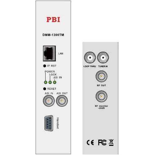

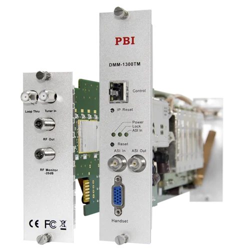

Модуль DVB-С -> QAM трансмодулятора DMM-1300TM-СC позволяет принять сигнал 1 мультиплекса DVB-С и сформировать 1 несущую QAM. Транспортный поток можно также подать через вход ASI. Встроенный ремультиплексор позволяет регенерировать таблицы PSI/SI, редактировать таблицы NIT и SDT, указывать логические номера каналов LCN и выводить сформированный поток на выход ASI. Управление модулем осуществляется через порт Ethernet либо с помощью специального устройства управления.
