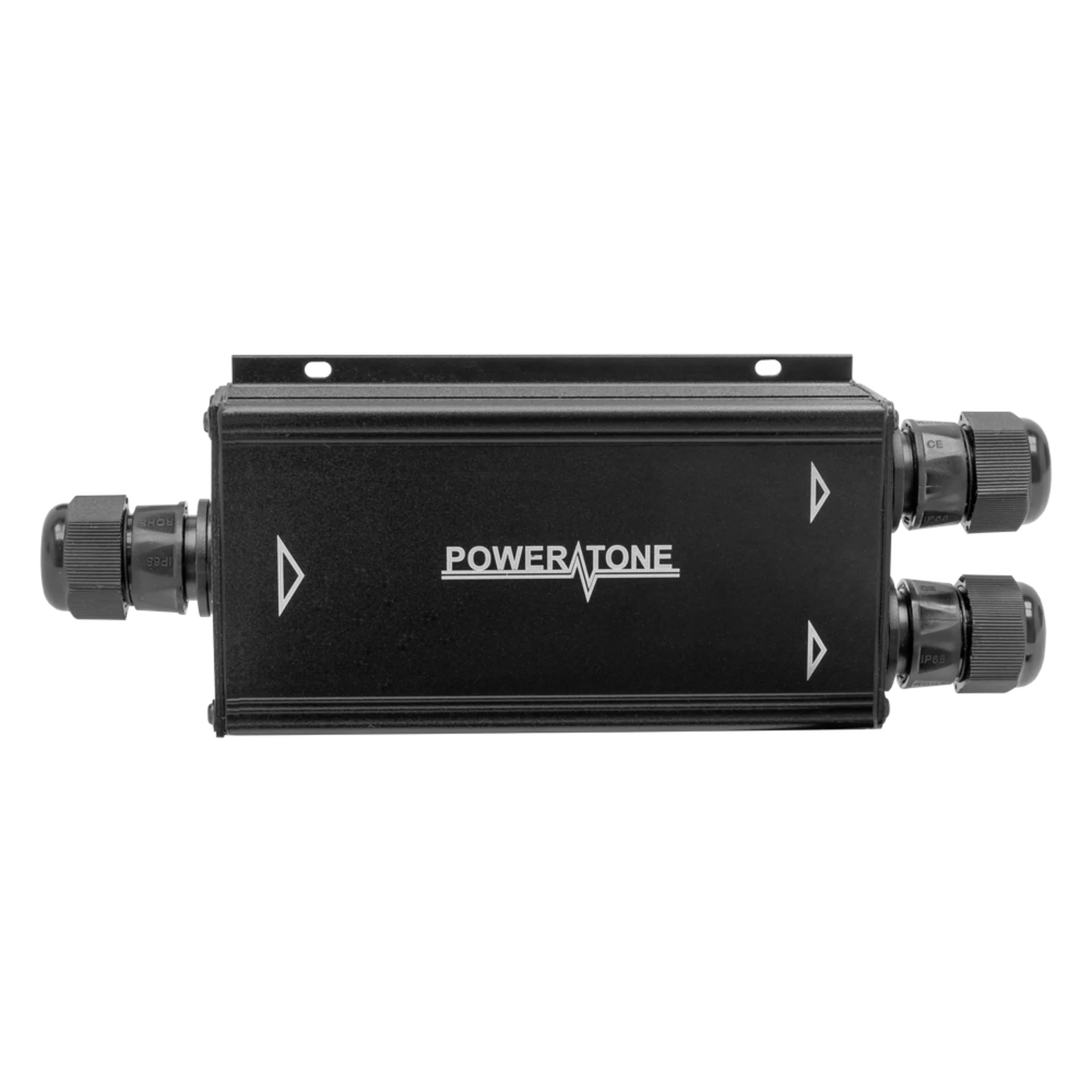

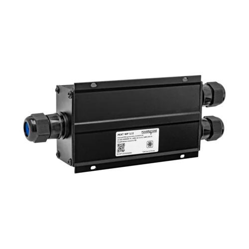

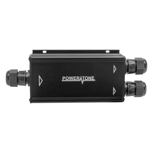

Уличное исполнение нашумевшего удлинителя PEXT: теперь с двумя выходами, в металлическом корпусе под крепление к стене и с гермовводами!
Уличный PoE удлинитель/коммутатор Ethernet PEXT-WP 1/2 10/100/1000BASE-TX, 1x802.3af/at/bt, 2x802.3af/at
