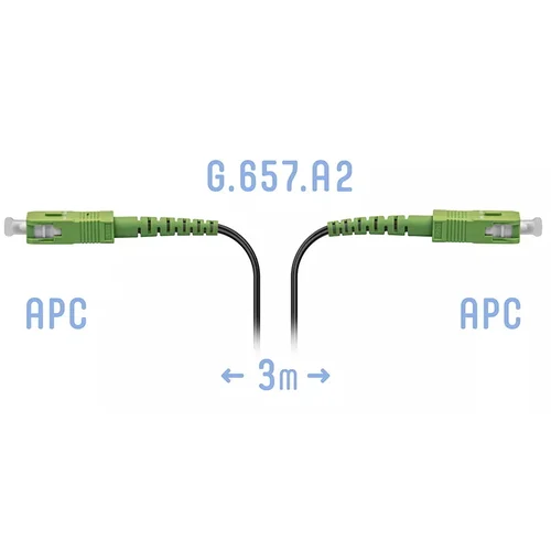

Патчкорд оптический FTTH, SC/APC - SC/APC, с двумя силовыми элементами из FRP-прутка, SM, 3 метра (волокно G.657.A2)
Патчкорд оптический FTTH SC/APC, кабель 604-02-01, 3 метра
234,39
Патчкорд FTTH – это специальный шнур (коммутационный кабель), который имеет конструкцию, подходящую для внешнего использования в условиях жесткой эксплуатации с большой вероятностью механических нагрузок, а также внутри помещений. Обеспечивает низкие потери на изгибах малого радиуса.
Патчкорд FTTH SC/APC-SC/APC представляет собой отрезок одноволоконного FTTH-кабеля, усиленного двумя FRP-прутками (Fiber Reinforced Plastic), длиной 3 метра, оконцованный с двух сторон оптическими коннекторами SC, тип полировки - APC (Angled Physical Contact). В данных патчкордах используется одномодовое волокно с уменьшенными потерями на изгибе G.657.A2.
Оболочка кабеля выполнена из LSZH материала.
Основное применение подключение абонентов в сетях GPON/PON, FTTH и других оптических сетях с глубоким проникновением оптики.

Технические характеристики
Тип патчкордаFTTH
Тип волокнаSM (G.657.A2)
Тип коннектора ASC
Тип коннектора BSC
Тип полировки коннектора AAPC
Тип полировки коннектора BAPC
Длина патч-корда, м3
Материал оболочкиLSZH
Цвет оболочкиЧерный
Воспроизводимость, дБ≤0,10
Заменяемость, дБ≤0,20
Обратное отражение, дБ≥50
Минимальный радиус изгиба, мм15
Диапазоны температур
Температура эксплуатации, °Cот -40 до 70
