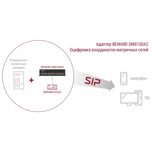

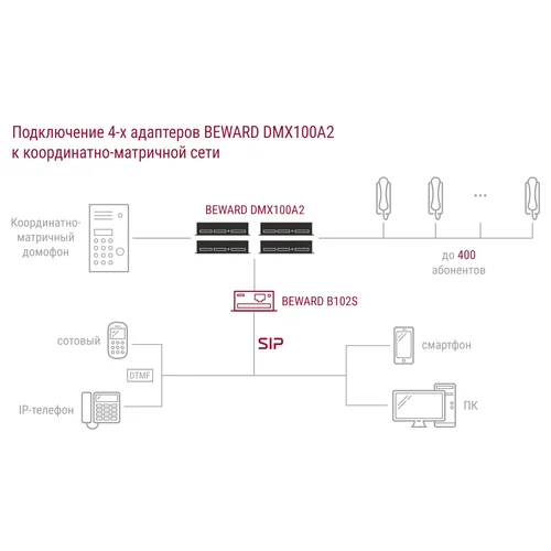

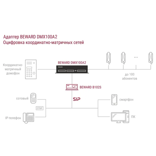

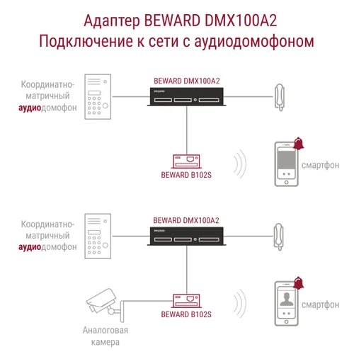

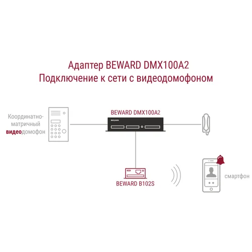

Адаптер DMX100A2 позволяет IP-кодеру BEWARD B102S захватывать, кодировать и перераспределять сигнал в координатно-матричной сети аналогового, многоабонентского домофона, а так же совершать вызов с аналоговой трубки квартиры на заранее настроенный номер по протоколу SIP. Один адаптер позволяет делать перехват 100 абонентов, но существует возможность подключить до 4-х адаптеров к одному домофону, при этом кол-во абонентов увеличивается до 400. При вызове с аналогового, многоабонентского домофона определенной квартиры, происходит перехват сигнала адаптером и одновременная его передача в аналоговую трубку. Далее перехваченный сигнал кодируется и по протоколу SIP идет вызов на заранее сохраненные для этой квартиры номера. При этом кто первый поднял трубку, тот и продолжает разговор, все остальные вызываемые участники отключаются. Управление доступом возможно с любого компьютера (ноутбука) под Windows или мобильного устройства под Android или iOS. За счет поддержки SIP-протокола появляется возможность принимать вызов и открывать дверь в тональном режиме с обычного сотового или городского телефона. SIP домофон может быть легко внедрен как в существующую офисную IP-телефонную сеть, так и в масштабную, территориально-распределенную систему. Количество SIP домофонов в одной сети не ограничено.

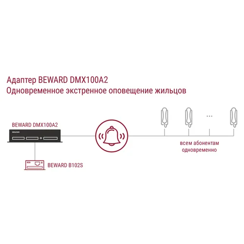

Экстренные сообщения в случае ЧС
При чрезвычайном событии, либо экстренной ситуации предусмотрена возможность передачи аудио сообщения через Интернет/локальную сеть одновременно во все аналоговые трубки, подключенные через адаптер DMX100A2 (необходим блок питания 12В DC 8А, см. схему подключения)

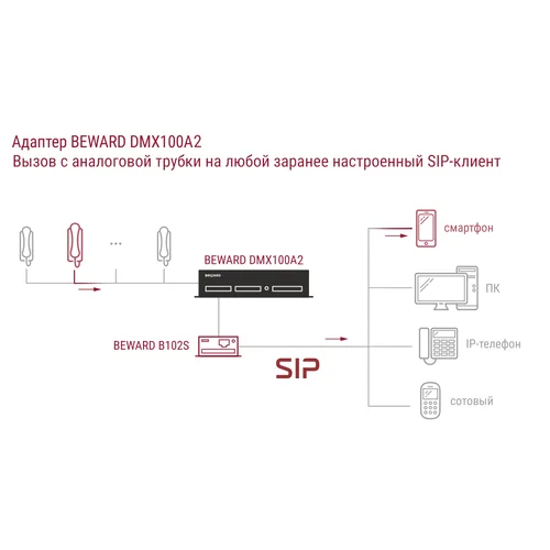

Вызов с аналоговой трубки квартиры
Адаптер DMX100A2 позволяет производить вызов не только с аналогового домофона на заранее настроенные номера по протоколу SIP, но так же делать вызов на заранее настроенный номер по протоколу SIP с аналоговой трубки непосредственно из квартиры. Для этого вам достаточно поднять трубку, дождаться подтверждающего звукового сигнала и для подтверждения вызова нажать кнопку на аналоговой трубке «Открыть дверь» (существуют ограничения, см. Руководство по подключению и эксплуатации DMX100A2).

Адаптер DMX100A2 оснащен аппаратной обработкой аудиосигнала, системой эхоподавления и восьми уровневой настройки усиления чувствительности микрофона домофона и громкости динамика аналоговой трубки квартиры. Настройки производятся удаленно через WEB-интерфейс. Это позволяет кардинально улучшить качество связи в существующей домофонной сети. Возможность настройки уровня поднятия трубки и открытия двери позволяет избежать проблем связанных с длинными линиями координатно-матричной сети, а встроенная система диагностики подскажет статус трубок всех квартир в подъезде.

  • Перехват сигнала координатно-матричной сети аналоговой домофонии до 100 абонентов(расширение до 400 абонентов)

  • Передача экстренного аудиосообщения во все трубки подъезда
