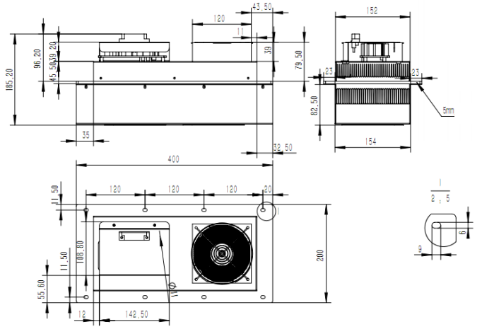

Габариты кондиционера:
Тип кондиционераДля климатических шкафов
Охлаждающая мощность, Вт300
Напряжение, В48 DC
Потребляемая мощность, Вт460
Тип используемого хладагентаБез хладогента
Уровень защиты IP55
Уровень шума, dB(A)66
Диапазон рабочих температур, ºC-40;+55
Вес, Кг.8
Габаритные размеры (ШхГхВ), мм200х183,2х400
