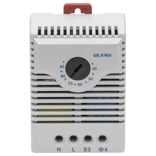

Переключающий механический гигростат SNR-MFR-012 на DIN-рейку для контроля относительной влажности воздуха с диапазоном регулирования от 35% до 95%.
Гигростат регулируемый механический
1 800
завтра, бесплатно
Электромеханический гигростат предназначен для управления нагревом корпуса, так чтобы точка росы поднималась при превышении критической относительной влажности 65%. Таким образом эффективно предотвращается конденсат и коррозия в корпусах с электрическими электронными компонентами.
Основные достоинстава гигростата регулируемого механического:
  • легкая доступность;
  • регулируемвая относительная влажность;
  • высокая переключающас способность;
  • полный контакт.
Тип климатического оборудованияГигростат
Тип подключенияВинтовая клемма
Тип контактаПереключающий контакт
Тип монтажаDIN-рейка
Диапазон регулировки, %RH35...95
Гистерезис, %RH4
Температура эксплуатации, °С0...+60
Температура хранения, °С-20... +80
Материал корпусапластик, UL94V-0
Степень защитыIP20
Габаритные размеры67x50x38
Вес, кг0,06
