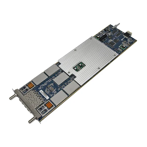

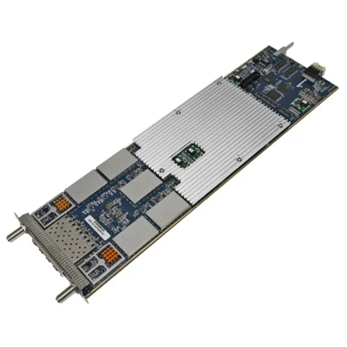

Карта модуляции на 48 QAM потоков для шасси IPQAM3.0
В базовой конфигурации функционал мультиплексирования отсутствует!

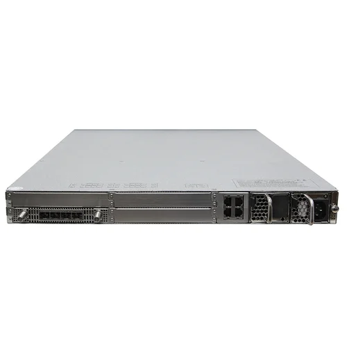

IPQAM 3.0 это новый высокопроизводительный IP QAM (EDGE QAM) модулятор. Гибкое и компактное устройство для своих возможностей.  В устройстве реализованы последние разработки компании Sumavision - это позволяет использовать несмежные частоты в широком диапазоне полос. Это небольшая революция в этом классе оборудования.
Аппаратно представляет из себя шасси высотой 1U на 4 карты с возможностью установки второго блока питания. Каждая карта имеет 4 SFP входа и 2 RF выхода. Существуют карты на 24 и 48 выходных QAM, что позволяет создать систему от 24 до 192 QAM в едином корпусе. При установке карт на 48 QAM появляется возможность резервирования RF выхода.
