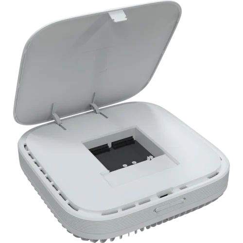

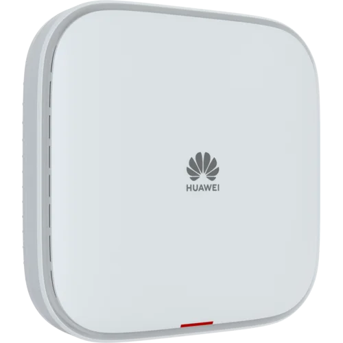

Точки доступа стандарта Wi-Fi 6 (802.11ax) для установки в помещении поддерживает до 12 пространственных потоков, имеет встроенными антенны. Имеет пропускную скорость до 10,75 Гбит/с.

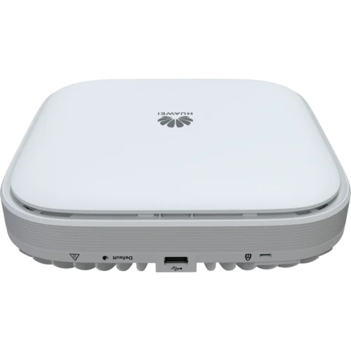

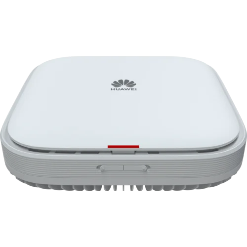

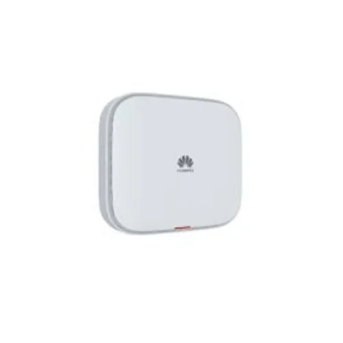

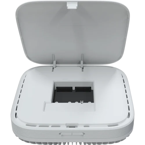

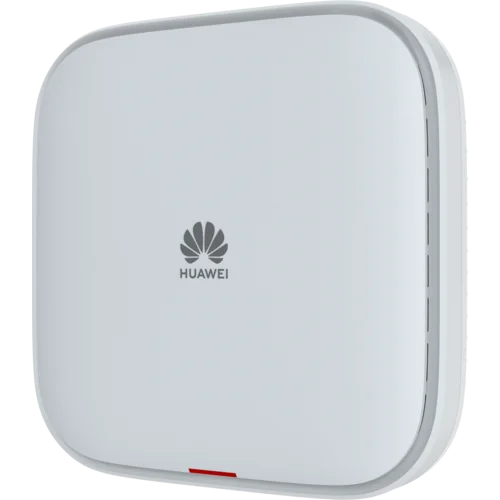

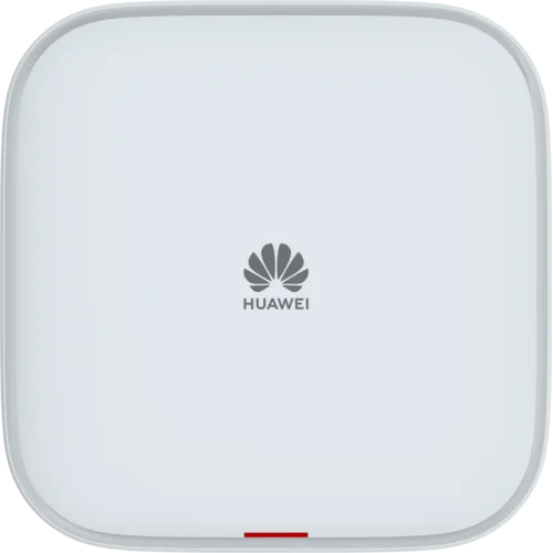

Точка доступа AirEngine 6760-X1
Huawei
76 849

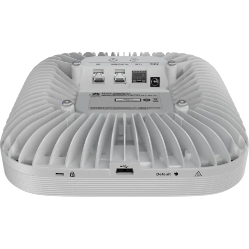

Ключевые особенности:
  • 1 порт 10G RJ45
  • 1 порт 10G SFP+
  • 1 порт PoE 1G RJ45
  • Пропускная способность до 8,35 Гбит/с (10,75  Гбит/с с RTU лицензией)
  • MU-MIMO  2,4 ГГц: 4x4:4 и  5 ГГц: 6x6:6 (2,4 ГГц: 4x4:4, 5 ГГц-0: 8x8:8  или 2,4 ГГц: 4x4:4, 5 ГГц-0: 4x4:4 и 5 ГГц-1: 4x4:4 с RTU лицензией)
  • До 1152 пользователя
Описание серии:
Устройства AirEngine 6760-X1 и AirEngine 6760-X1E Huawei — точки доступа для помещений Wi-Fi 6 (802.11ax) по умолчанию поддерживают 10 пространственных потоков, а при использовании лицензии на программное обеспечение Right to Use (RTU) — до 12 пространственных потоков. Обе модели позволяют сформировать программно-конфигурируемую радиосистему (SDR) и способны гибко переключаться между тремя режимами работы: dual-radio, triple-radio, dual-radio + one scanning radio. Устройства идеальны для установки в местах с высокой плотностью пользователей и сильными помехами.
Поддержка оптических каналов 10GE или электрических каналов восходящей связи увеличивает гибкость развертывания, благодаря чему обеспечивается защита и повышается рентабельность вложений. Эти особенности делают устройства оптимальными для установки в небольших и средних офисах компаний, образовательных учреждениях и производственных цехах.
Точка доступа для помещений AirEngine 6760-X1 обладает уникальным преимуществом — встроенными адаптивными антеннами (Smart Antenna), которые компания Huawei разработала во время инновационных исследований технологий 5G. Антенны эффективно усиливают сигнал, который стабильно доходит до перемещающихся пользователей, обеспечивая высокое качество покрытия с полным отсутствием «слепых» зон. AirEngine 6760-X1E можно подключить к нескольким внешним антеннам, адаптируя систему к сложным условиям, например в узких коридорах или в высотных зданиях.
Комплект поставки:
- Точка доступа
- Крепление

Частотный диапазон Wi-Fi, ГГц2.4
5
Поддержка MIMO, в диапазоне 2.4ГГц4x4
Поддержка MIMO, в диапазоне 5ГГц6x6
SFPДа
PoE802.3at
802.3bt
Портов LAN2
Стандарты Wi-Fi IEEE 802.11802.11ax (Wi-Fi 6)
802.11ac (Wi-Fi 5)
802.11n (Wi-Fi 4)
802.11a
802.11g
802.11b
Роуминг802.11k/v/r
Уличный корпусНет
Порт USBUSB 3.0
Тип антенныинтегрированная
