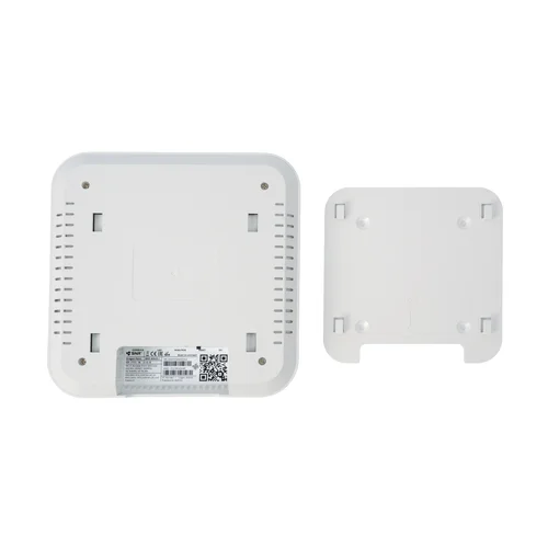

Управление осуществляется через WEB-интерфейс и Cisco-like CLI, что удобно как для опытных администраторов, так и для повседневной эксплуатации. Устройство выполнено в лаконичном корпусе для установки внутри помещений, с аккуратной прокладкой кабелей и скрытыми портами, а монтажная пластина для потолочного или настенного крепления входит в комплект.
