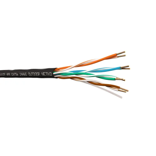

NETKO 55521 - четырехпарный неэкранированный (U/UTP) медный кабель типа "витая пара" с цельно-медным проводником (solid) cat.5e и диаметром токопроводящей жилы 0,51мм.
| Общие параметры | |
| Категория витой пары | 5e |
| Полоса пропускания, МГц | 100 |
| Конструкция | U/UTP |
| Тип экрана | Отсутствует |
| Количество пар | 4 |
| Материал проводников | Медь (Сu) |
| Тип проводников | Одножильный |
| Диаметр проводников, мм | 0,51 |
| Материал изоляции проводников | Полиэтилен высокой плотности (HDPE) |
| Материал оболочки | PE |
| Применение | Для внешней прокладки |
| Цвет оболочки | Черный |

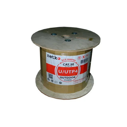

| Упаковка | Фанерный барабан |
| Метраж в упаковке | 305 |
| Электрические характеристики | |
| Максимальный ток, А | 1,5 |
| Номинальное рабочее напряжение, В | 48 |
| Электрическая прочность диэлектрика | 1000В / 1мин |
| Сопротивление изоляции, мОм | ≥ 500 |
| Контактное сопротивление, мОм | ≤20 |
| Условия эксплуатации | |
| Радиус изгиба при прокладке, D | Не менее 7,5 |
| Радиус изгиба при эксплуатации, D | Не менее 5 |
| Растягивающее усилие, H | Не более 80 |
| Температура хранения, °C | от -40 до 75 |
| Температура монтажа, °C | от 0 до 75 |
| Температура эксплуатации, °C | от -40 до 75 |
