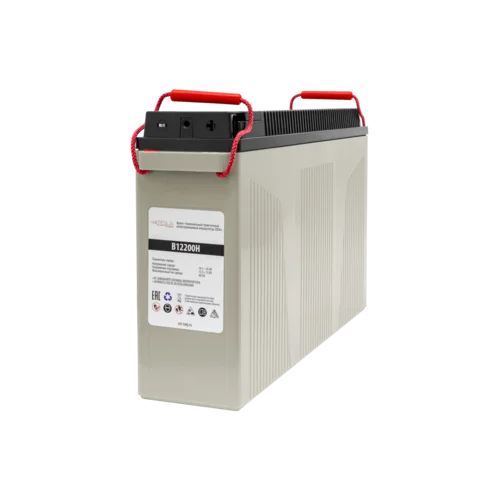

Фронт-терминальная свинцово-кислотная аккумуляторная батарея Tesla Power12 В, 200 Ач, 3.2 mΩ, Ток короткого замыкания: 2852 A, Вес: 57 кг, Тип клемм: M8
Аналоги
Свинцово-кислотный герметичный необслуживаемый аккумулятор Tesla Power с регулируемым клапаном VRLA (Valve-Regulated Lead-Acid) с внутренней рекомбинацией газа и абсорбированным электролитом (технология AGM Absorbent Glass Mat). Фронтальное исполнение.
Батареи Tesla Power предназначены для установки в 19, 23 дюймовые шкафы и стойки, также используются в других случаях, когда необходимо компактное размещение батарей.
Фронтальное расположение клемм облегчает установку и сокращает время на обслуживание и замену батарей. Хорошие характеристики при небольших токах разряда делают эти батареи лучшим выбором для телекоммуникационных систем и других ответственных нагрузок, рассчитанных на длительное время автономии.

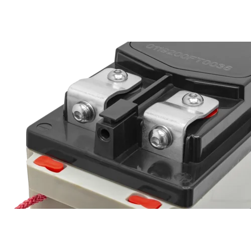

Борны. Встроенные медные выводы имеют малое сопротивление и выдерживают высокий ток.

Тип АКБФронт-терминальный AGM VRLA
Номинальное напряжение АКБ, В(DC)12
Емкость (25°С), Ач200
Тип клемм АКБT11 / M8
Внутреннее сопротивление,мОм2.7
Срок службы АКБ12 лет
Высота АКБ, мм320.5
Ширина АКБ, мм125
Длина АКБ, мм560
Вес АКБ, кг59.5
