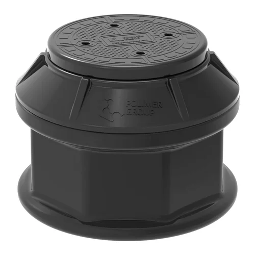

Пластиковый колодец КОД с крышкой D560
RUWEL
Кабельный колодец код используется для защиты и последующего обслуживания кабелей связи, электрических сетей напряжением до 0,4 кВ, а также для размещения соединительных муфт.
Колодец полимерный КОД может располагаться в зеленой зоне. Для размещения под проезжей частью требуется использовать переходную муфту с крышкой 560 мм и соответствующие разгрузочные конструкции: плиты разгрузочные, кольца опорные, люки соответствующего типа.
Колодец КОД изготавливается из полиэтилена методом ротоформования.
Главные преимущества
За счет малого веса колодца монтаж проходит быстро, без дополнительных расходов на погрузочную технику. И это не единственное достоинство, полимерный смотровой колодец – это:
  • высокий уровень герметичности конструкции;
  • изделие предоставляется полностью готовым к установке, не требует дополнительных вложений, траты времени на сборку;
  • пластик, неподверженный коррозии, поэтому прослужит долгие годы;
  • отсутствие в необходимости регулярного обслуживания – заделки швов, обработки герметикам, что не скажешь о железобетонных колодцах.
Такая конструкция и преимущества позволяют использовать колодец пластиковый смотровой для: линий телефонной связи, волоконно- оптических линий связи, системы охранно-пожарной сигнализации и прочих проектах кабельных сетей. Применяется представленный корпус в горизонтальном исполнении, такой объем подходит для удобного проведения эксплуатационных работ.
Особенности конструкции КОД

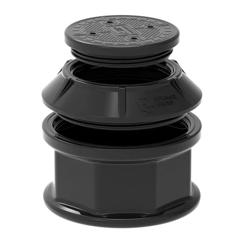

Пластиковый колодец оперативного доступа обеспечивает удобный доступ техническому персоналу с уровня земли. По периметру колодца расположены 8 монтажных площадок с возможностью ввода труб диаметром до 200 мм. Крышка диаметром 780 мм имеет небольшой вес, обеспечивает герметичность.
Материал колодца устойчив к нашим морозам и выдерживают температуру до -40 градусов. позволяя эксплуатировать изделие до 50 лет.
На колодец пластиковый смотровой цена оправдывает себя, ведь его можно использовать в условиях агрессивной городской среды, где часто используются зимой антигололедные реагенты.
Преимуществ у полиэтиленовых колодцев значительно больше, чем у любых других альтернатив, поэтому по всему миру постепенно переходят на данный материал.
Если Вас заинтересовал кабельный колодец КОД свяжитесь с нами любым удобным для вас способом, наши специалисты оперативно подготовят для вас ценовое предложение с учетом всех нюансов вашего проекта.

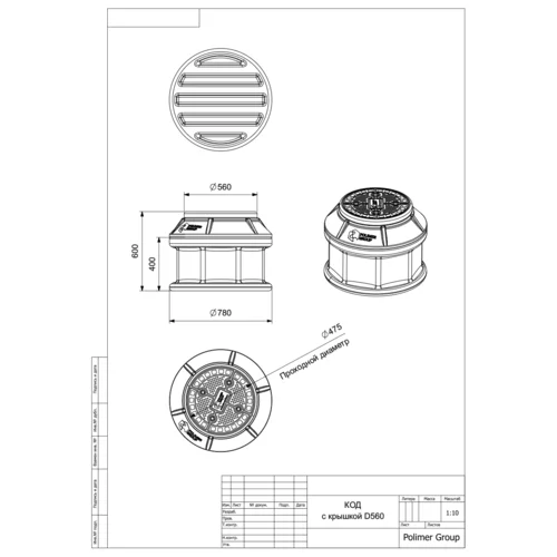

МатериалПолиэтилен
Технические характеристики
Тип продукцииКолодцы
Степень защитыIP68
Длина ,мм780
Ширина780
Высота мм600
ВЕС, КГ22,4
