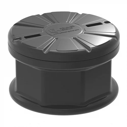

Пластиковый колодец КОД с крышкой D780

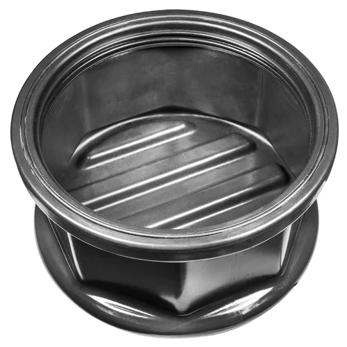

Пластиковый колодец оперативного доступа обеспечивает удобный доступ техническому персоналу с уровня земли. По периметру колодца расположены 8 монтажных площадок с возможностью ввода труб диаметром до 200 мм. Крышка диаметром 780 мм имеет небольшой вес, обеспечивает герметичность.

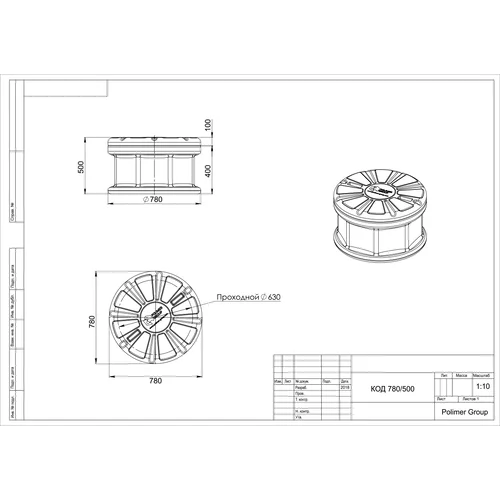

Технические характеристики
Тип продукцииКолодцы
Материал:Полиэтилен
Степень защитыIP68
Длина ,мм780
Ширина780
Высота мм500
ВЕС, КГ22,4
3D-модели и чертежи
