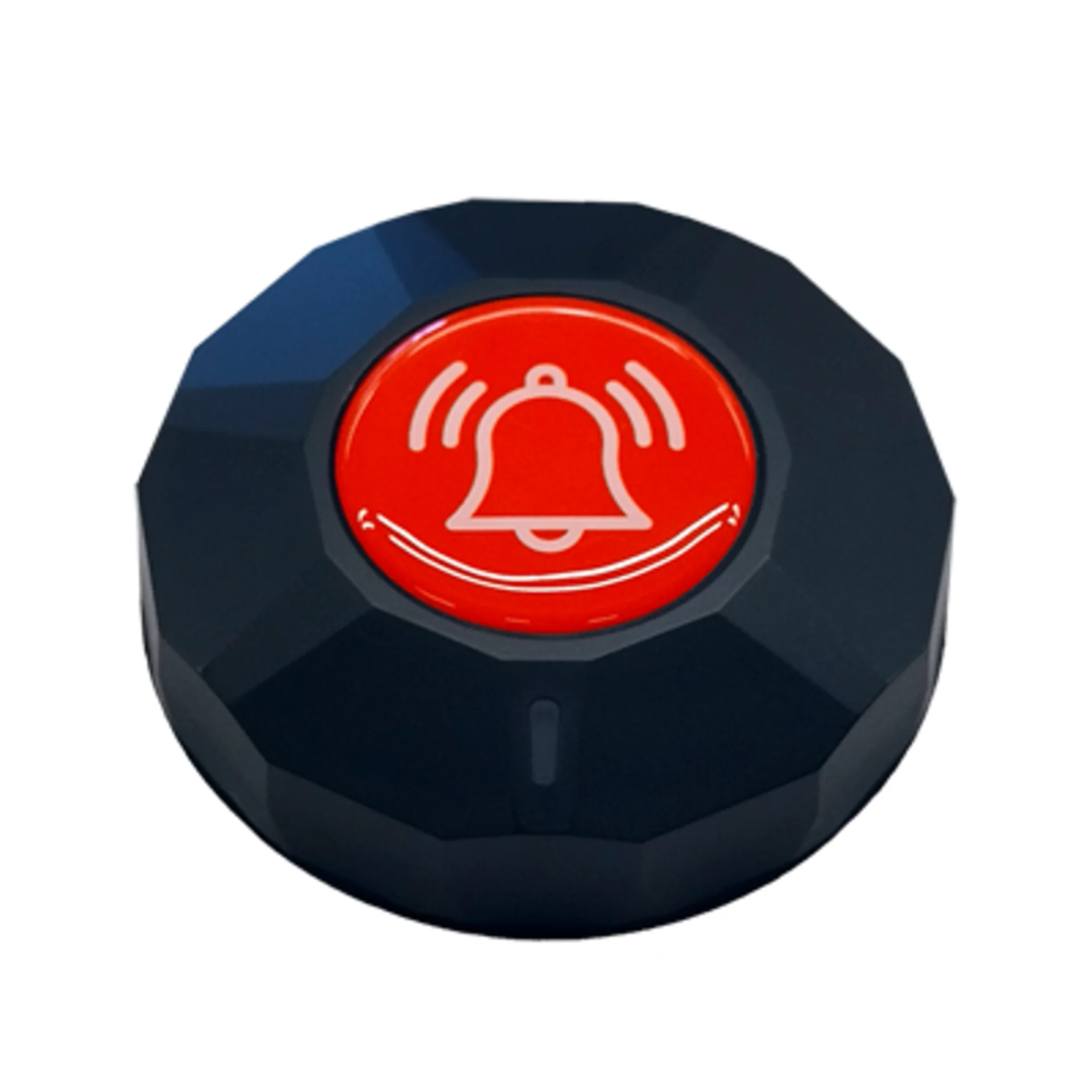

Кнопка Вега Smart-WB0101 предназначена для оповещения Персонала о нажатии Пользователем.
Кнопка подачи сигнала Вега Smart-WB0101
Вега Абсолют
8 500
-6%
7 980
Гарантия 36 месяцев
15 сентября, бесплатно
Отгрузим в ТК для доставки: 16 сентября
Кнопка Вега Smart-WB0101 предназначена для оповещения Персонала о нажатии Пользователем, в общем случае назначение Кнопки — вызов Персонала, это может быть гостиничный персонал, официант в ресторане, медперсонал, сотрудник склада.
Другой возможный случай использования — вызов оперативных служб, построение систем быстрого реагирования в Умных городах.
Характеристики:
Диапазон рабочих температур, °С 0…+50
Интерфейс UART, FSK
Класс устройства LoRaWAN A
Количество каналов LoRaWAN 16
Частотный план (в зависимости от выбранной прошивки) RU868, EU868, AS923, AU915, US915, KZ865, произвольный (на основе EU868)
Способ активации в сети LoRaWAN ABP или OTAA
Период выхода на связь 5, 15, 30 минут, 1, 6, 12 или 24 часа
Тип антенны LoRaWAN
внутренняя
Чувствительность -138 дБм
Дальность радиосвязи в сельской местности до 15 км
Дальность радиосвязи в плотной городской застройке до 5 км
Мощность передатчика по умолчанию 25 мВт (настраивается)
Заменяемая батарея 2 x ААA
Размеры корпуса, не более, мм 76 х 76 х 20
Степень защиты корпуса IP65
Комплектация
Кнопка Вега Smart-WB0101 ............... 1 шт.
Батарея ААА ...................... 2 шт.
Паспорт ......................... 1 шт.
