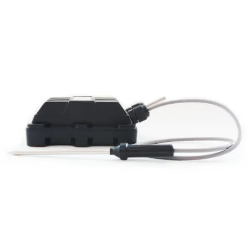

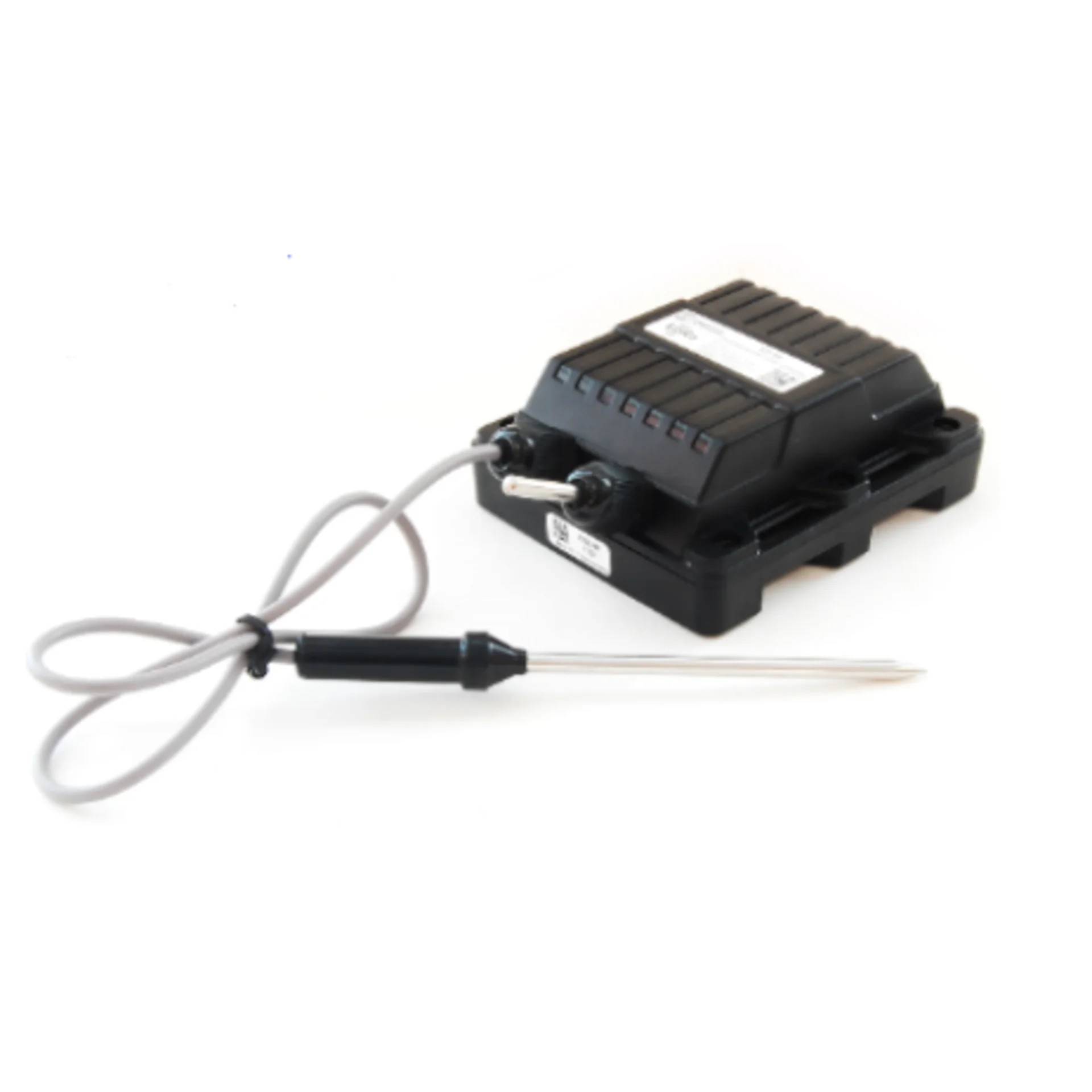

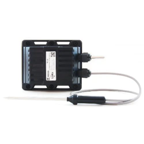

Термологгер предназначен для длительного автономного сбора и хранения данных о контролируемой среде (воздух, неагрессивные газы, жидкости, сыпучие материалы, продукты питания). Температура измеряется с помощью двух терморезисторов: выносного щупа, подключенного к термологгеру, и встроенного наружного терморезистора. Значения температуры архивируются в памяти устройства с привязкой ко времени, а затем, при появлении устойчивой связи с LoRaWAN® сетью архивные данные выгружаются в сеть.
Продолжительную автономную работу обеспечивает батарея ёмкостью 6400 мАч.
Термологгер Вега ТЛ-11 может быть использован в системах, где требуется контроль температуры в течение долгого времени без возможности оперативно передать данные в сеть, например, при перевозке скоропортящихся грузов или когда нужен контроль условий перевозки. В пути устройство будет записывать в память значения температуры продукта, а по приезде в пункт назначения выгрузит сохраненные данные в сеть LoRaWAN®.
