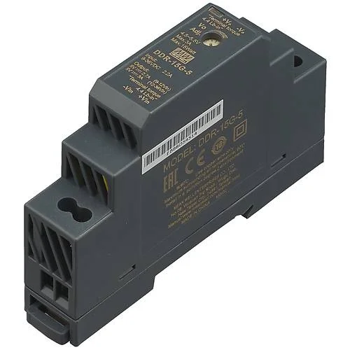

Источники питания серий DDR-15/30/60 представляют собой преобразователи из напряжения постоянного тока (DC) в напряжение постоянного тока (DC) малой мощности с размещением на DIN рейке типа TS-35/7.5 или 15. Источники питания DDR-15/30/60 работают в двух диапазонах входного напряжения:
  • G диапазон - от 9 до 36В (DC).
  • L диапазон - от 18 до 75В (DC).
Особенностями источников питания DDR-15/30/60 являются: расширенный входной диапазон 4:1; компактный размер 1SU-3SU; охлаждение за счет естественной вентиляции; работа в широком диапазоне температуры внешней среды - от -40 до +86ОС.
В сериях преобразователей DDR-15/30/60 модель определяется по величине выходного напряжения из стандартного ряда - 3.3, 5, 12, 15, 24 В (например, DDR-15G-12, DDR-60L-5). Выходные напряжения из ряда присутствуют не во всех сериях по мощности, необходимо уточнять по Спецификации.
