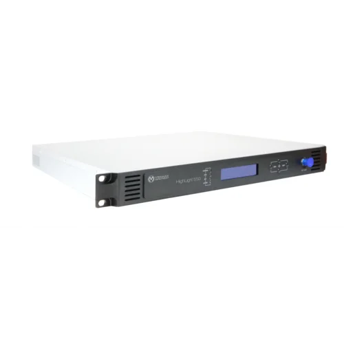

HL-1310-xx - Оптические передатчики компании VERMAX серии HighLight 1310 обеспечивают высокую дальность передачи как аналогового телевизионного сигнала (NTSC, PAL, SECAM), так и цифрового или сжатого цифрового сигнала. Передатчики данной серии имеют в основе своей конструкции высоколинейные DFB лазеры Ortel (подразделение корпорации EMCORE) с оптической изоляцией и распределенной обратной связью, которые специально разработаны для многоканальных видео приложений. Оптические передатчики HighLight 1310 отличаются исключительно низким уровнем шума и превосходными интермодуляционными характеристиками. Все параметры лазера и функции мониторинга находятся под контролем микропроцессора. ЖК-дисплей на передней панели корпуса передатчика отображает информацию, связанную с функционированием лазера.
На передней панели передатчика располагается:
  • Цифровой индикатор контроля режимов работы. В зависимости от режима индикации он может давать информацию о выходной оптической мощности, температуре лазера, токе лазера или токе охладителя;
  • Кнопка выбора режима измерения;
  • F-разъем тестовой точки входного RF сигнала;
  • Замок выключателя лазера;
  • Регулятор входного аттенюатора;
  • Выключатель системы АРУ входного усилителя;
  • Светодиодные индикаторы режимов работы.
На задней панели передатчика располагается:
  • Входной разъем RF сигнала;
  • 1 оптический выход (SC или FC);
  • Разъем подключения сетевого кабеля питания;
  • RS232 порты (служебные);
  • 2 блока питания.
