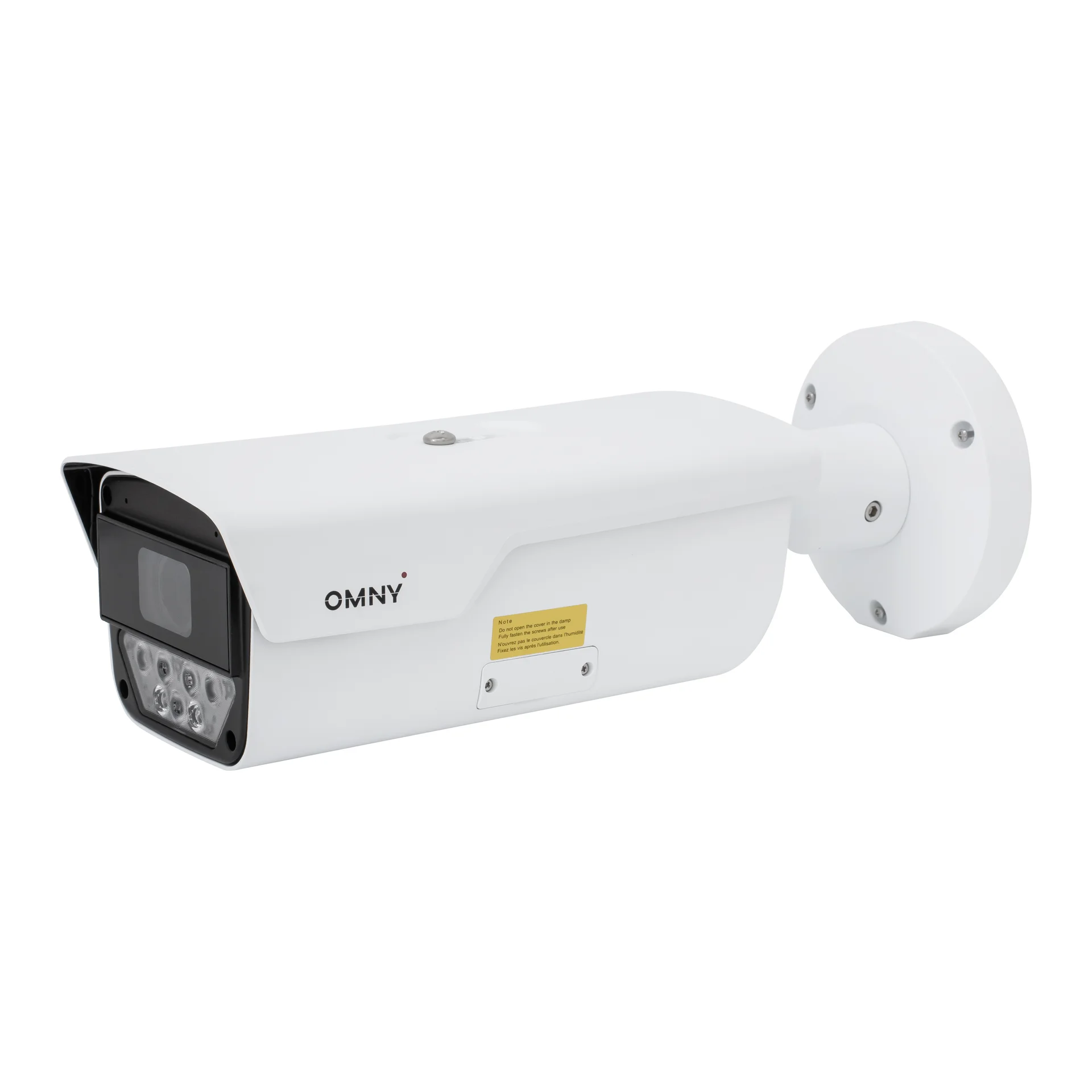

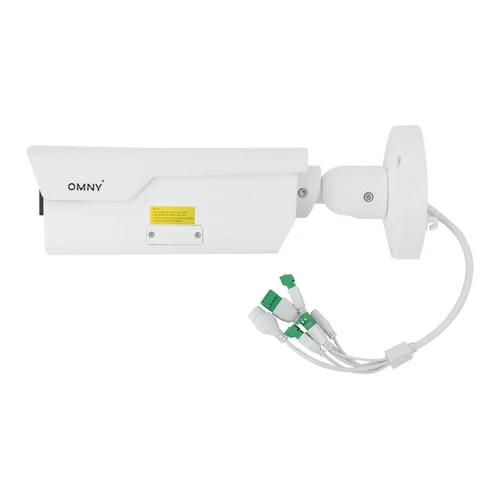

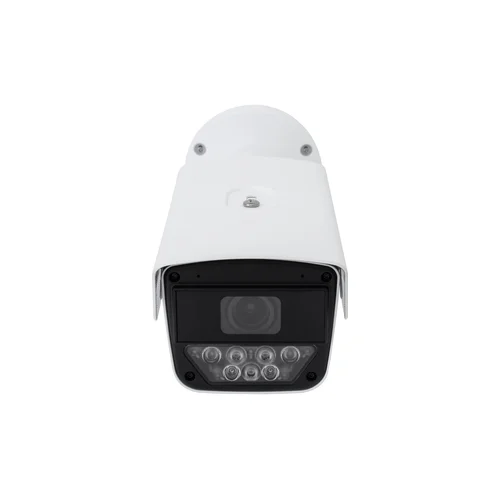

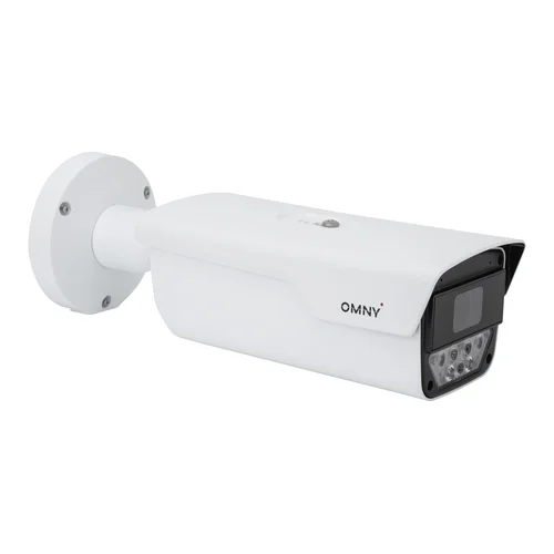

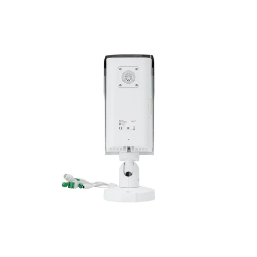

Уличная IP-видеокамера OMNY PRO UB-M4MA-2812-C с моторизированным объективом 2.8 - 12 мм, 4Мп, 30к/с, F1.6, EIS, встроенный микрофон, 802.3at, 12±1В DC, ИК-подсветка до 100м, WDR 140db, MicroSD, IP67, IK10.

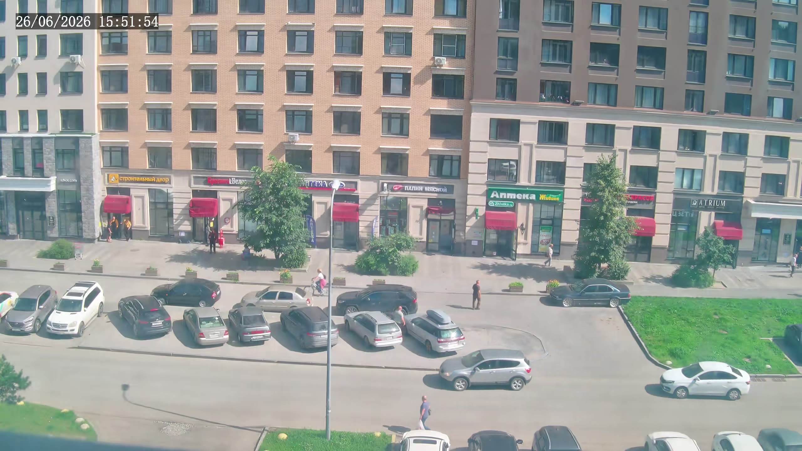

Дневная запись
1:04

Общее
Тип камерыБуллет
ОсобенностьВстроенный нагреватель
Размер матрицы, дюйм1/1.8"
МатрицаIMX347
ПроцессорHi3519AV200
ИК-подсветка до, м100
Управляемая ИК-подсветка из WEBда
Встроенный белый светда
ANRда

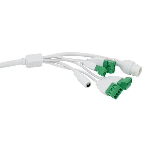

Подключения и интерфейсы
Аналоговый видеовыход BNCнет
Количество пользователей32
ПО для ПКOMNY Station и OMNY Tools
Приложение для смартфонаOMNY Mobile, OMNY Mobile Integrator
Локальное хранилищеmicroSD 1-512Гб
Тревожный вход/выход2/1
RS485/RS232нет

Аудио интерфейсыВстроенный микрофон / аудиовход / аудиовыход

Оптика
Фокусное расстояние объектива, мм2.8-12
Оптическое увеличение, кратностьx4
Тип объективамоторизованный
Диафрагмаавтоматическая
Апертура, F1.2
Горизонтальный угол обзора,°108.7° ~ 43.7°
Вертикальный угол обзора,°54.0° ~ 23.9°

Питание
Питание12±1В DC; 802.3at
Потребляемая мощность, Вт22

Эксплуатация
ПылевлагозащитаIP67
ВандалостойкостьIK10
Работа при температуре ниже -40°Cда
Холодный старт, Cот -40
Допустимая ОВ10%-95%
Размеры, ммС монтажной коробкой: 406 x 130 x 130; Без монтажной коробки: 348 x 130 x 130
ВЕС, КГ1,6
Материал корпусаМеталл
