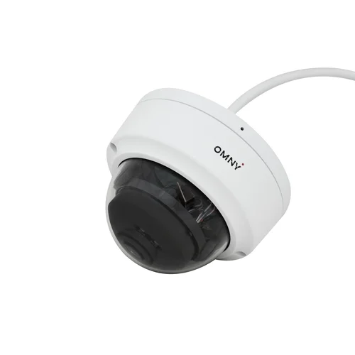

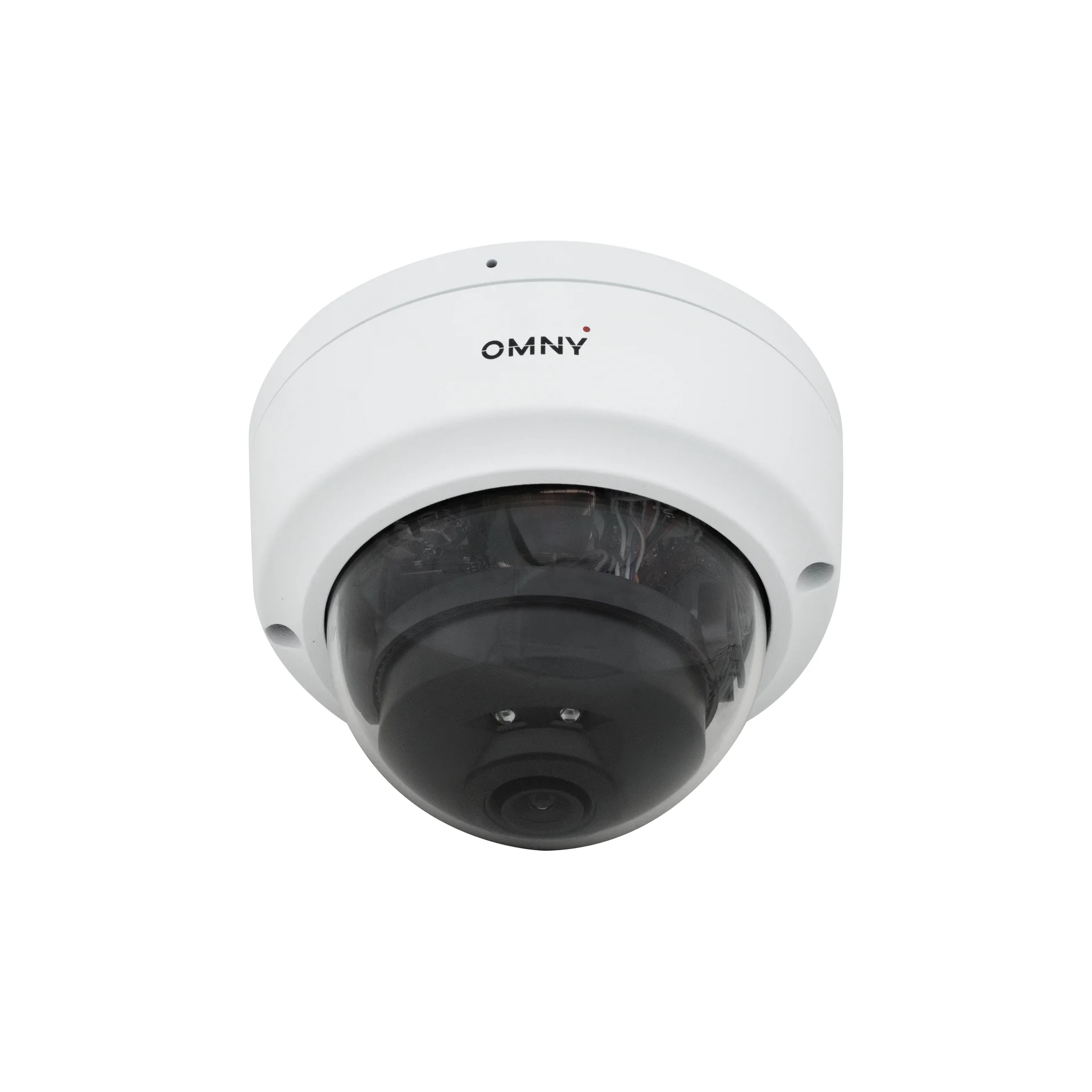

Купольная IP-видеокамера OMNY PRO MD-M5MA-28-C с объективом 2.8 мм, 5Мп, 30к/с, F1.6, встроенный микрофон, 802.3at, 12±1В DC, ИК-подсветка до 40м, WDR 130db, MicroSD, IP67, IK10.
32 994
Гарантия 36 месяцев
Отгрузим в ТК для доставки: 30 марта
Купольная IP-видеокамера OMNY PRO MD-M5МA-28-C с высоким разрешением и множеством функций:
  • Разрешение и частота кадров: 5 Мп (2880×1620) при 30/25 кадрах в секунду.
  • Сенсор: 1/2,7" CMOS для высокого качества изображения.
  • Кодеки: Поддерживаются H.265+, H.265, H.264 и MJPEG для эффективного хранения и передачи данных.
  • Интеллектуальная защита периметра: Включает функции, такие как обнаружение пересечения линии, вторжения, входа и выхода из зоны. Также используется классификация целей для уменьшения ложных тревог, вызванных не целевыми объектами, такими как листья, птицы и т.д.
  • Интеллектуальный функции: подсчет потока людей, мониторинг плотности толпы и обнаружение лиц.
  • Использование современных и передовых технологий: Обеспечивает надёжность и высокое качество изображения в условиях низкой освещенности.
  • Аппаратный WDR 130 дБ: Позволяет получать четкие изображения в сильном свете.
  • Поддержка режима коридора: Позволяет использовать камеру в вертикальных областях, таких как коридоры.
  • Микрофон и сигнал тревоги: Встроенный микрофон и возможность подключения внешних устройств для аудио ввода/вывода и сигналов тревоги.
  • Интеллектуальный ИК: Автоматическая регулировка ИК-освещения до 40 м для обеспечения качественного изображения в темное время суток.
  • Поддержка Micro SD карт: Возможность записи видео на карты памяти до 512 Гб.
  • Вандалозащищенность и защита: Устойчивость к вандализму (IK10) и защита от воды и пыли (IP67).

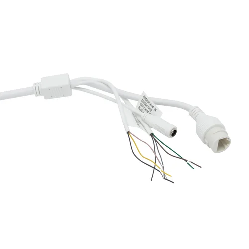

Аудио интерфейсыВстроенный микрофон / аудиовход / аудиовыход

Сетевые интерфейсы1xRJ45 10/100Мбит/с
