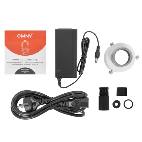

Комплект поставки• Камера - 1 шт.
• Паспорт - 1 шт.
• Гермоввод - 1 шт.
• Переходное кольцо - 1 шт.
• Блок питания - 1 шт.
• Настенный кронштейн - 1 шт.
