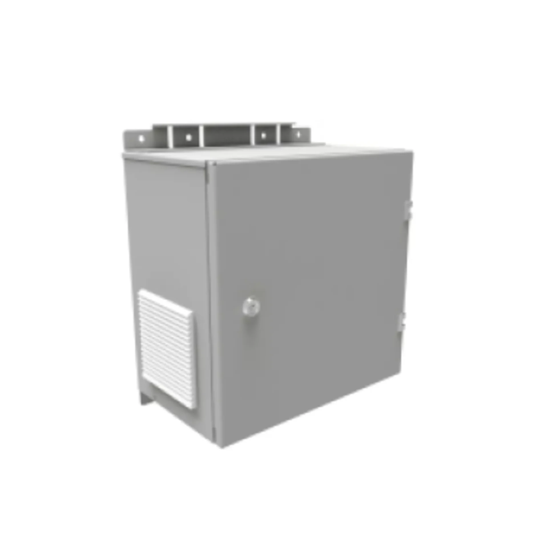

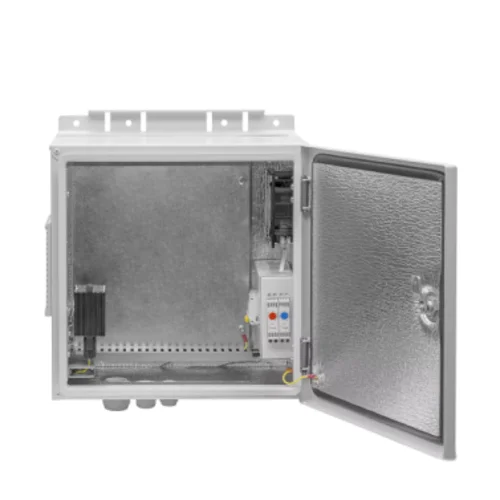

Настенный термошкаф 400x400x250 мм, IP54 предназначен для размещения автономно функционирующего активного и пассивного оборудования, поддержания заданного  температурного режима внутри шкафа при эксплуатации. Возможна установка в закрытых помещениях или на открытом воздухе.

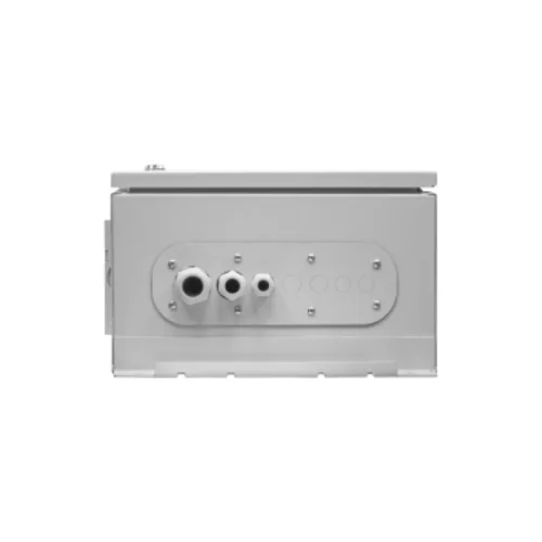

Корпус шкафа имеет сварную металлическую конструкцию, внутри покрыт термоизоляционным негорючим материалом. В основании шкафа предусмотрена съемная заглушка для ввода кабеля.

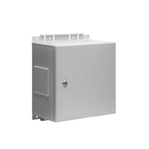

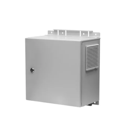

В шкафу предустановлен вентиляторный модуль, с возможностью установки на "вдув" или "выдув". Защитная решетка позволяет предотвратить не только механические воздействия, но и попадание влаги внутрь шкафа. Предустановленные термостаты и нагревательный элемент позволит сохранить температурный режим работы оборудования в зимний период.
Вид климатического исполнения У2 ГОСТ 15150 с предельными рабочими температурами воздуха при эксплуатации от -50 С до +45 С и относительной влажности воздуха не более 80% при +20 С. Степень защиты: IP54 - с вентиляцией.

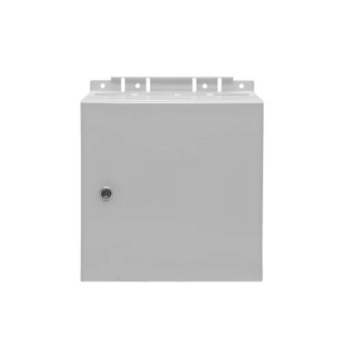

Материалы: холоднокатаная сталь ГОСТ 19904-90. Толщина деталей не менее 1,2 мм. Покрытие - порошковая краска соответствующая ГОСТ 9.410-88. Для установки термошкафа на опору (столб) понадобится крепление ТВК на мачту.
​Особенности конструкции:
  • Цельносварной корпус, покрытый изнутри негорючим термоизоляционным материалом;
  • Размеры от 400х400х230мм до 1200х600х230 мм;
  • Съeмная  монтажная панель;
  • Съемная заглушка для ввода кабелей;
  • Максимальная нагрузка 150 кг при монтаже на стену/ 60 кг при монтаже на столб;
  • Степень защиты IP54;
  • Угол открытия двери 120oС;
  • Диапазон температуры эксплуатации -50oС - 45oС;
Комплект поставки:
Термостат для вентиляторов 1 шт
Термостат для тепловентиляторов 1 шт
Розетка для подключения потребителей 1 шт
Нагреватель 60Вт 1 шт
Вентилятор производительностью не менее 130 м3/час 1 шт
Вводной двухполюсный автомат 1 шт
Клеммники 1 шт
*в зависимости от поставки комплектация может изменяться

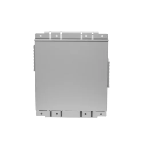

Универсальное крепление на стену или столб
Максимальная распределенная нагрузка на шкаф:
  • 150 кг при установке на стену
  • 60 кг при установке на столб
Панель под ввод кабеля с полупробивными отверстиями
*В зависимости от поставки конфигурация может изменяться.
