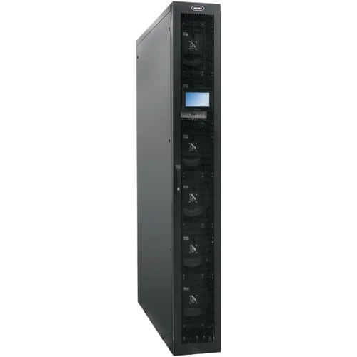

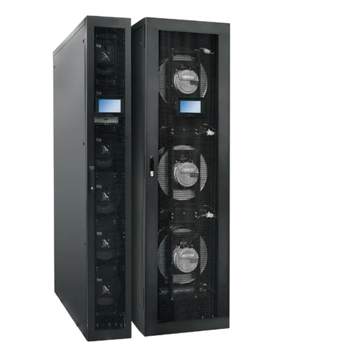

Тип оборудованияБлок кондиционера внутренний (межрядный)
Мощность охлаждения [кВт]70
Производительность увлажнителя [кг/ч]3,5
Расход воздуха [м³/ч]14200
Количество вентиляторов [шт]3
Количество компрессоров [шт]1
Напряжение питания [В]380±10%В, 50/60Гц, 3Ф+N+PE
Вес [кг]375
Ширина [мм]600
Глубина [мм]1100 (1200)
Высота [мм]2000 (2200)
Тип охлажденияВоздушное
