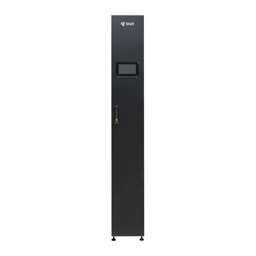

Кондиционер межрядный прецизионный SNR серии CS (30.5кВт / 400В, Inverter, Front-Flow, Air-Cooled, 7" LCD)

ОБЩЕЕ ОПРЕДЕЛЕНИЕ:
    Прецизионные (precision [англ.] - точность) кондиционеры разработаны для поддержания заданного микроклимата технологических помещений и установок с высокой точностью, надежностью и эффективностью.
НАЗНАЧЕНИЕ:
   Прецизионные межрядные кондиционеры обычно применяются в центрах обработки данных или серверных, для охлаждения оборудования с высокой плотностью тепловыделения.
   Межрядные кондиционеры размещаются в непосредственной близости к источнику теплоизлучения, что позволяет максимально сократить путь прохождения охлаждающего потока, исключая сопутствующие потери, тем самым обеспечивается значительное увеличение эффективности охлаждения оборудования дата-центра, что в свою очередь ведет к увеличению срока службы охлаждаемого оборудования и самого кондиционера.
Благодаря своему форм-фактору, межрядные кондиционеры способны рассеивать высокую тепловую нагрузку, относительно занимаемой площади, исключая образование застойных тепловых зон.
ПРЕИМУЩЕСТВА И ОСОБЕННОСТИ МЕЖРЯДНЫХ КОНДИЦИОНЕРОВ SNR:
   Кондиционеры SNR серии "COLDSIDE" (-CS) могут применяться, как в системах замкнутого цикла, так и в системах горячего/холодного коридора.
Серия SNR "COLDSIDE" (-CS) разработана для применения в современных дата-центрах с высокой плотностью тепловых потоков.
Межрядные кондиционеры SNR имеют стандартные габариты для оптимального размещения в межстоечном пространстве.
Прецизионные кондиционеры SNR обеспечивают точный онлайн-мониторинг температуры охлаждаемой стойки и быструю реакцию на изменение температуры.
   По требованию заказчика кондиционеры могут комплектоваться низкотемпературными комплектами, позволяющими оборудованию работать при температурах наружного воздуха от -40℃.
   Кондиционеры SNR изготавливаются н а элементной базе ведущих мировых производителей комплектующих для систем охлаждения, что обеспечивает высокую надежность при оптимальном уровне цен.
  • Совместимость со стойками большинства производителей;

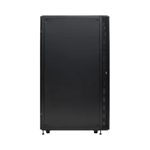

  • Ширина 300 мм, глубина 1200 мм, высота 2000 мм (по запросу 2200мм);
  • Возможность установки как на пол, так и на фальшпол;

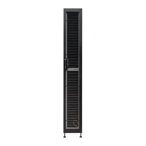

  • Различные варианты подачи воздуха (вперед, в стороны, вправо, влево);
  • Различные варианты системы охлаждения: воздушное, водяное, чиллерное;

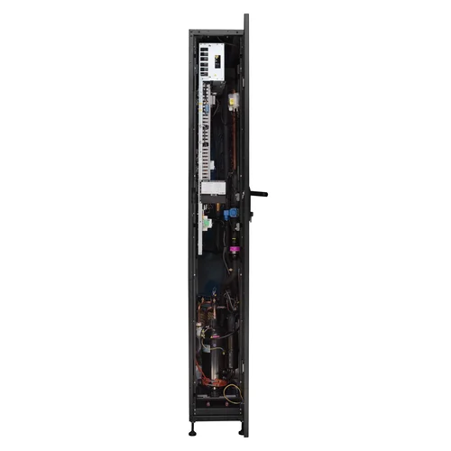

  • Инверторный компрессор постоянного тока;
  • Возможность ротации между несколькими кондиционерами для увеличения ресурса работы;

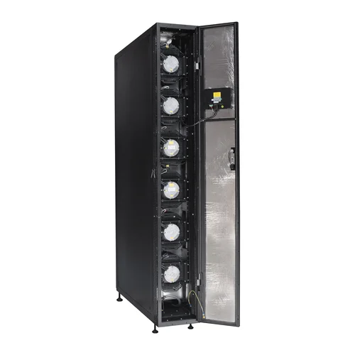

  • Высокоэффективный EC-вентилятор, автоматическая бесступенчатая регулировка подачи воздуха;
  • Бесступенчатая регулировка скорости работы наружного блока;
  • Низкий уровень шума;
  • Интеллектуальная система контроля температуры и влажности;
  • Верхнее или нижнее подключение магистралей хладагента;
  • Выдвижная панель управления для простоты обслуживания;
  • Наличие нескольких портов мониторинга (в том числе: RS485, SNMP опционально);
  • Используется экологичный хладагент - R410A.
Тип оборудованияБлок кондиционера внутренний (межрядный)
Мощность охлаждения [кВт]30
Производительность увлажнителя [кг/ч]2,5
Расход воздуха [м³/ч]5050
Количество вентиляторов [шт]6
Количество компрессоров [шт]1
Напряжение питания [В]380±10%В, 50/60Гц, 3Ф+N+PE
Вес [кг]230
Ширина [мм]300
Глубина [мм]1100 (1200)
Высота [мм]2000 (2200)
Тип охлажденияВоздушное
