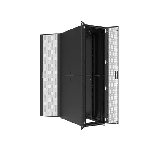

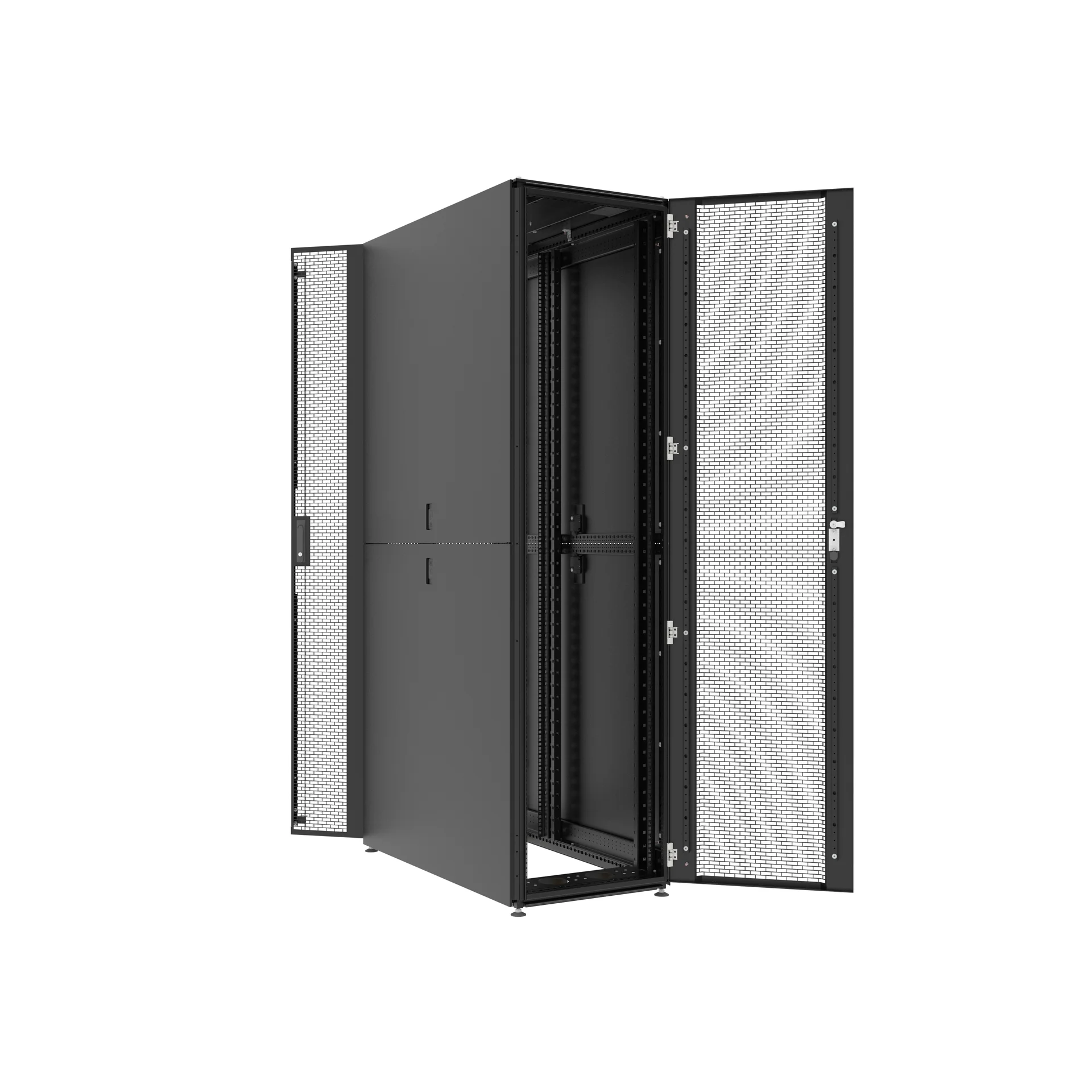

Напольный серверный шкаф Metal Box PRO 42U 1992*600*1240мм (В*Ш*Г), RAL9005. Для размещения 19 дюймового серверного оборудования.
Проектный товар
Напольный серверный шкаф Metal Box PRO 42U 600х1200
Напольный серверный шкаф Metal Box PRO предназначен для установки серверов и иного 19'' оборудования стандарта EIA-310-E. Шкаф выдерживает статическую нагрузку (при установке на регулируемые опоры) до 1500кг и динамическую (при установке на ролики) — до 1000кг.

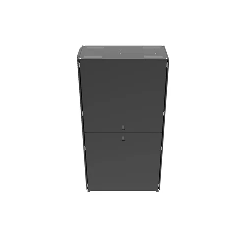

Передняя и задняя двери одностворчатые (тип дверей можно заменить по желанию заказчика) увеличенной площадью перфорации не менее 82%. Их возможно легко снять и перевесить на другую сторону. Двери являются взаимозаменяемыми. Боковые панели съёмные, половинной высоты, сплошные. Для открытия дверей и съёма боковых панелей используется один и тот же ключ.

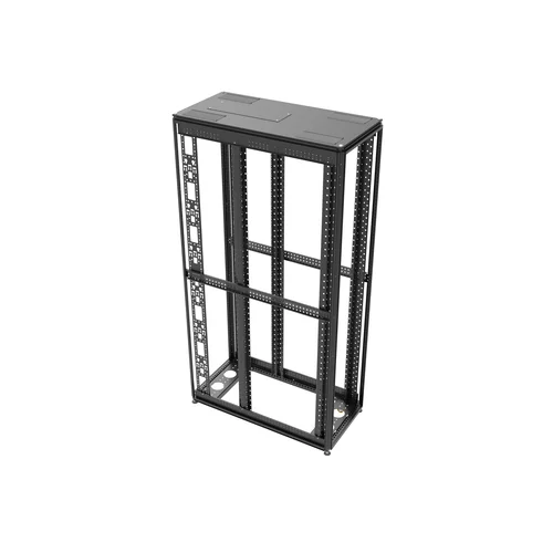

Шкаф имеет 4 вертикальные направляющие, с удобной регулировкой по глубине. На профилях нанесена маркировка юнитов. Доступ для монтажа, коммутации и обслуживания возможен с четырех сторон, через боковые горизонтальные стенки, переднюю и заднюю двери.
Ввод кабелей снизу из-под фальшпола ничем не ограничен. В тыльной части шкафа установлены задние каналы для крепления нестандартного оборудования (кабельные организаторы и блоки розеток). Можно установить до 4х вертикальных PDU без занятия юнитов.
В крыше шкафа предусмотрено два закрывающихся заглушками проёмов для кабелей PDU с трехфазным разъемом 32А. Размер проемов позволяет проход кабеля без разбора разъема PDU. Ввод кабеля PDU оборудован щетками для должной герметизации.
В стандартную комплектацию всех шкафов Metal Box PRO входит система заземления, а также все необходимые компоненты для сборки шкафа и набор крепежа для оборудования (винты, шайбы, гайки - 40 шт). Комплект поставки включает регулируемые ножки и ролики. Для организации линейной установки предусмотрено удобное крепление шкафов между собой.
Шкафы серии Metal Box PRO по умолчанию поставляются в собранном виде на паллете 1 место.
