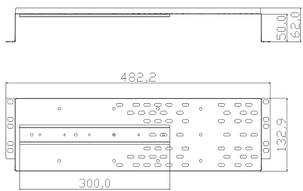

Ветикальная полка с DIN-рейкой может быть установлена в 19" монтажную стойку или шкаф (занимаемое просторанство - 3U). Позволяет установить электротехническое оборудование (в том числе автоматы защиты) в телекоммутникационные шкафы и стойки.
Выполнена из прочного стального листа и покрыта качественной ударопрочной-порошковой краской серого цвета (RAL 7035). Для облегчения конструкции и обеспечения естественной вентиляции за счёт конвекции, поверхность полки имеет перфорацию. Установка полки осуществляется за счёт её крепления к монтажным профилям шкафа в двух точках. Полка имеет габаритную глубину 60 мм и DIN-рейку шириной 300 мм.
Габаритные размеры:
