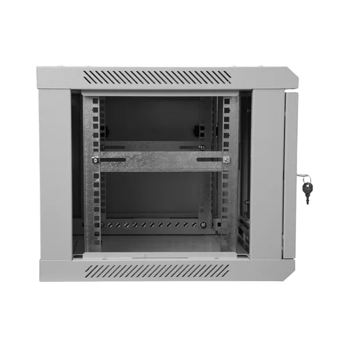

Обращаем внимание! На артикулах с пометкой (уценка) претензии по внешнему виду и комплектации не принимаются, оборудование продается "как есть". Причина уценки: сколы краски, повреждена упаковка. Настенный телекоммуникационный шкаф SNR, 19", 6U, 600х450х370 мм (ШхГхВ), разборный, со стеклянной дверью, серый.
Предложение по замене
Шкаф телекоммуникационный настенный 6U, 600х450х370 (ШхГхВ) (уценка)
Причина уценки: сколы краски, повреждена упаковка. Фото.
Телекоммуникационные шкафы серии TWC предназначены для компактного размещения оптического и электротехнического оборудования систем передачи данных. Небольшие размеры по сравнению с напольными телекоммуникационными шкафами позволяют размещать не только в закрытых серверных, но и в офисных помещениях, коридорах и лестничных пролётах. Современный дизайн легко и эргономично впишется в любой интерьер.

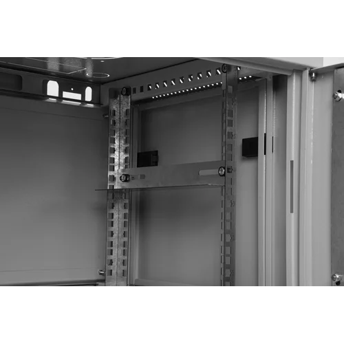

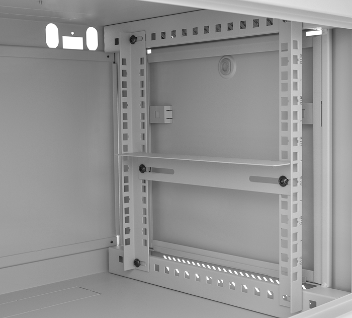

В комплекте идут монтажные вертикальные направляющие для крепления стандартного 19 дюймового оборудования. Направляющие пронумерованы в соответствии с количеством юнитов, для упрощения процесса монтажа. Направляющие регулируются по глубине. Доступ к оборудованию, устанавливаемому в шкафу, может осуществляться с трёх сторон. Шкаф поставляется в разобранном виде.
Дверь шкафа стеклянная, стекло 5 мм и поставляется с замком. Установка двери возможна как с правой, так и с левой стороны. Замок защищает от нежелательного доступа третьих лиц в шкаф. Боковые панели шкафов - легкосъемные для упрощения доступа к установленному оборудованию, снабжены защелками.
Ввод кабеля осуществляется через верхнюю или нижнюю панели шкафа через предусмотренные кабельные вводы размером 340х56мм. В крышу шкафа предусмотрена установка двух 120мм вентиляторов либо вентиляторного модуля.
Сделано в России. Внесено в реестр Минпромторга.

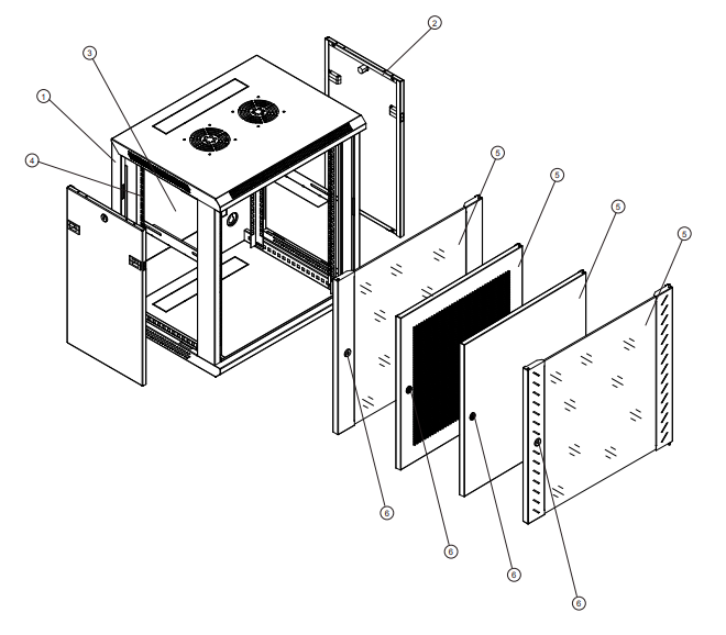

Конструкция
1. Рама
2. Боковая дверь
3. Монтажная рама
4. Монтажная направляющая
5. Передняя дверь
6. Замок

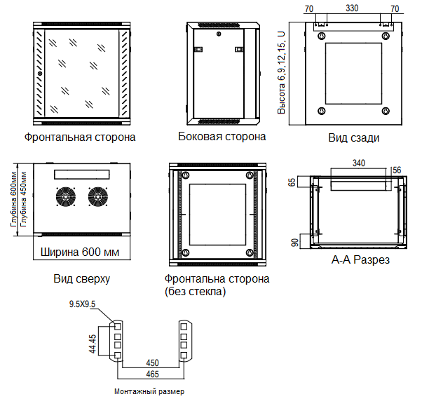

Габаритные размеры

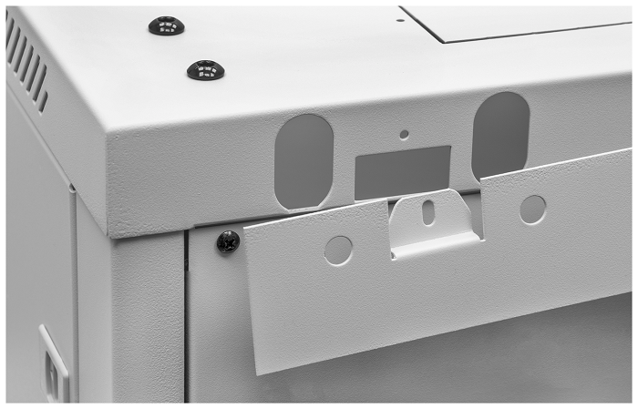

Крепление к стене
Шкаф крепится к стене при помощи универсальноко кронштейна в четырёх точках.
Регулируемые напраляющие
Универсальные направляющие регулируются по глубине при помощи крепёжного набора. Максимальное полезное расстояние между направляющими 390мм, длина уголка для оборудования составляет 270мм.
