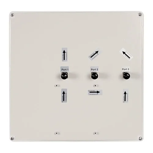

Направленная двухдиапазонная антенна тройной поляризации для внешнего использования.
Описание:
Направленная двухдиапазонная антенна D-Link ANT70-1400N тройной поляризации позволяет увеличить радиус действия беспроводной  сети LAN, работающей в диапазоне 2,4ГГц или 5ГГц, и обеспечивает высокоскоростное соединение при подключении к устройствам стандарта 11n. Антенна оснащена тремя разъемами для передачи трех пространственных потоков.

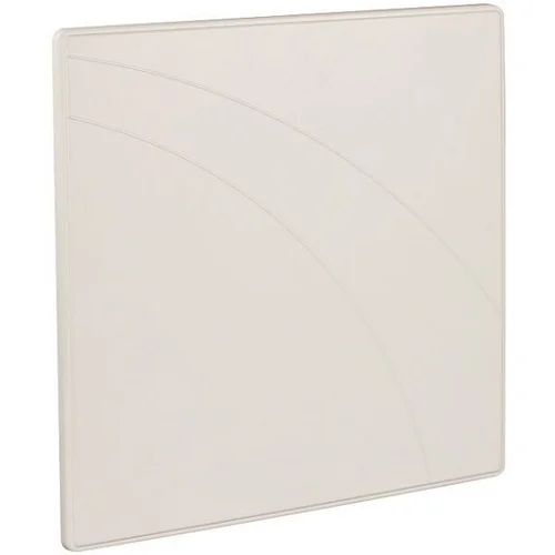

Устойчивость к погодным воздействиям
Антенна ANT70-1400N выполнена в прочном водонепроницаемом корпусе, обеспечивающем надежную защиту от воздействий среды. Более того, корпус сделан из материала, устойчивого к коррозии, способного выдерживать тяжелые климатические условия и скорость  ветра до 216км/ч,  обеспечивая надежную работу в течение всего срока эксплуатации. Модуль грозозащиты ANT70-SP можно приобрести отдельно для защиты приемника антенны от электрических напряжений, способных вызвать повреждения и других элементов внешнего воздействия, например, молнии.
Гибкость установки
Для выполнения установки в комплект поставки антенны входит набор для монтажа, обеспечивающий установку антенны на мачте для обеспечения улучшенного беспроводного покрытия. В комплект поставки также входит кабель-переходник с разъемами N-type и RP-SMA для простоты соединения с хостом.

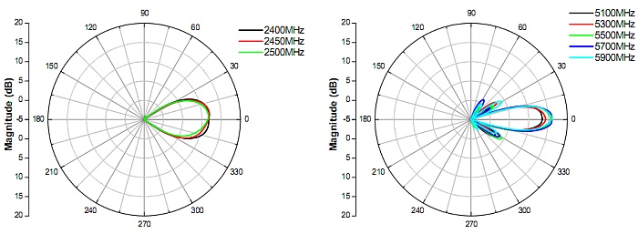

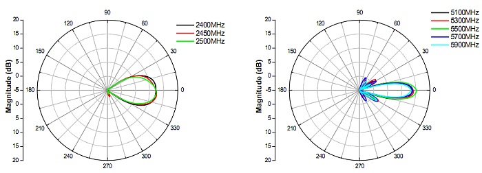

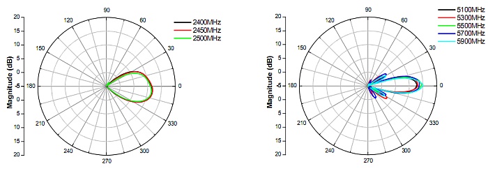

Диаграмма направленности в горизонтальной плоскости
Порт 1 (H-Plane)
Порт 2 (H-Plane)
Порт 3 (H-Plane)

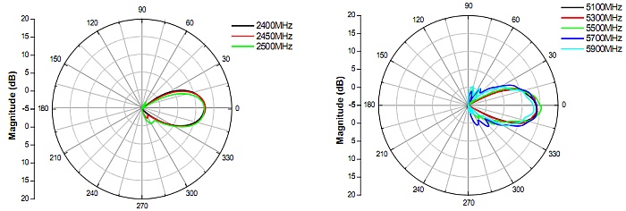

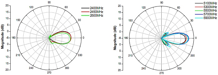

Диаграмма направленности в вертикальной плоскости
Порт 1 (V-Plane)
Порт 2 (V-Plane)
Порт 3 (V-Plane)
