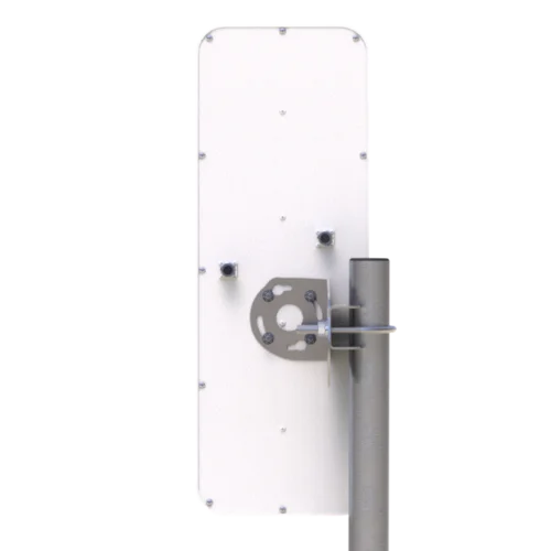

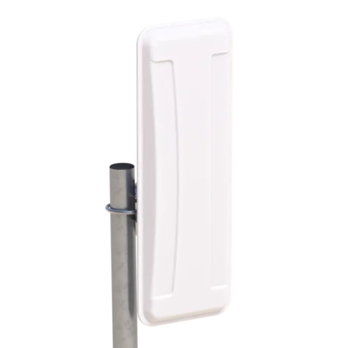

Антенна AX-2415PS60 MIMO 2Х2 предназначена для использования в качестве базовой антенны системы "точка-многоточка" диапазона 2,4-2,5ГГц(WIFI, 802.11n). Антенна имеет ширину диаграммы направленности 60 градусов по уровню -3дБ и 90 градусов по уровню -6дБ. Антенна имеет два входа, соответствующие вертикальной и горизонтальной поляризациям, с развязкой не менее 40 дБ. Для подключения необходимы кабельные сборки. Рекомендуется к использованию совместно с Rocket M2, Rocket M2 Titanium, RB912UAG-2HPnD-OUT, TL-WN8200ND, TL-WA801ND, TL-WR1042ND, TL-WR841HP, TL-WR842ND(RU), TL-WR841N, TL-WR841ND и другими устройствами с поддержкой технологиии MIMO 2x2 в диапазоне 2.4 ГГц.
Достоинства антенны AX-2415PS60 MIMO 2Х2
Антенна надежно защищены от осадков корпусом из ультрафиолетостойкого пластика и имеет увеличенный срок службы. Входы антенны короткозамкнуты по постоянному току, что повышает защиту входа WIFI приемопередатчика от статики и грозовых разрядов На антеннах предусмотрено подключение провода заземления. Крепление антенны АX-2415PS60 MIMO 2Х2 позволяет изменять угол места, азимут и наклон поляризации. Наличие внутри антенны двух излучающих систем с ортогональной поляризацией позволяет работать в режиме MIMO 2x2 или реализовать технологию Diversity.
