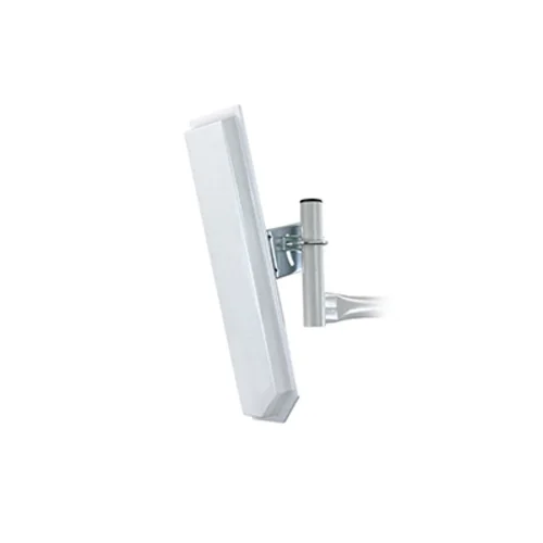

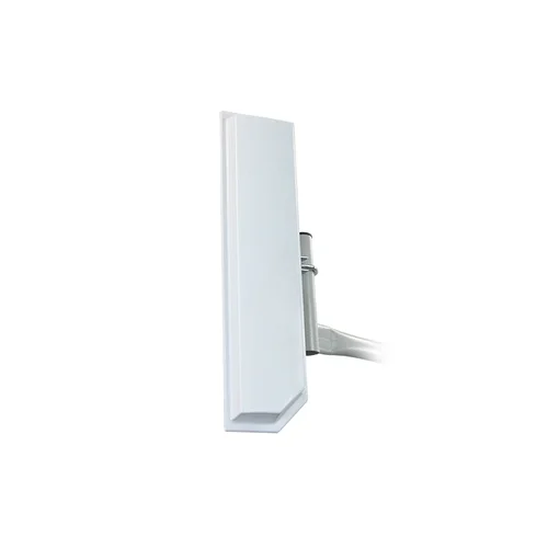

Cyberbajt внешняя секторная антенна двойной поляризации. Диапазон частот 2,4 — 2,5 ГГц, коэффициент усиления — 14 dBi, угол покрытия — 120 градусов.
Антенна секторная Cyberbajt, 2.4-2.5 ГГц, 14dBi, 120°, MIMO
Cyberbajt
4 375
В наличии: 4 шт
Внешняя секторная антенна MIMO(802.11n) предназначена для построения беспроводных Wi-Fi сетей в диапазоне 2,4 — 2,5 ГГц.  Антенна выполнена из высококачественных материалов что позволяет ей работать в самых неблагоприятных погодных условиях. Антенна разработана для работы не только со стандартами bgn, но и также и с технологией MIMO 2x2 (802.11.n) что позволяет ей работать совместно с другими устройствами поддерживающими стандарт MIMO обеспечивая таким образом высокое качество и скорость передачи данных до 300 Мбит/с.
Конструкция антенны предназначена для внешнего исполнения.
Встроенная грозозащита DC ground защитит ваши радиокарты и точки доступа от статических разрядов
Комплект поставки:
 - антенна;

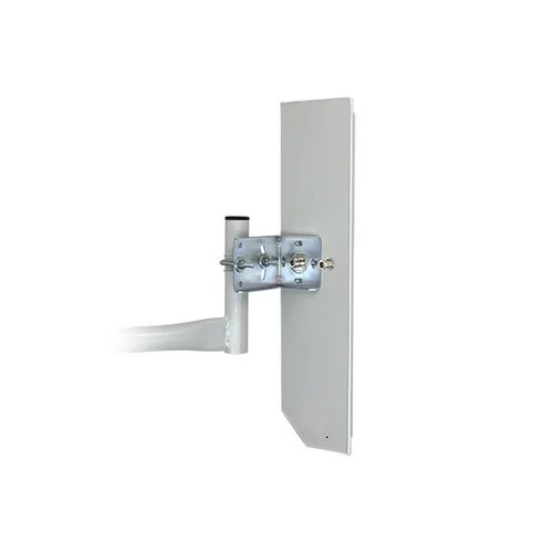

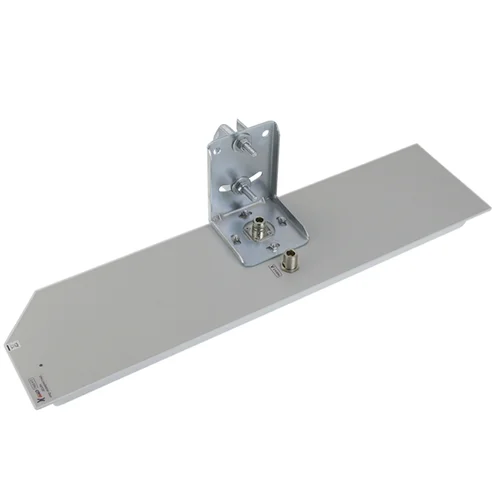

 - набор креплений для монтажа;
 - документация.
Область применения:
 - беспроводные мосты;
 - сети точка-многоточка.
Основные особенности:
 - 2.4 — 2.5  ГГц;
 - MIMO 2x2;
 - коэффициент усиления 14 dBi;
 - вертикальная поляризация;
 - угол излучения 17/120 градусов.
Поддержка MIMO2x2
Тип разъёмаN-type (female)
ПоляризацияH+V
Шир. луча по горизонтали, °120
Шир. луча по вертикали, °17
Коэф. усиления, дБи14
КСВ1.4
Рабочая частота2.4 ГГц
