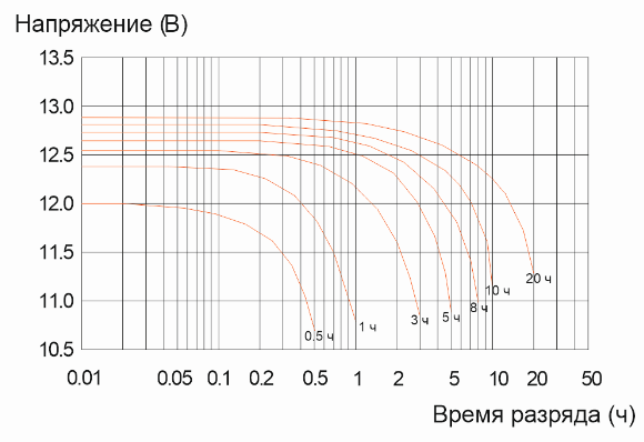

Зависимость напряжения от времени разряда

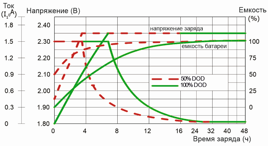

Характеристики заряда

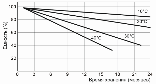

Кривая саморазряда при различных температурах

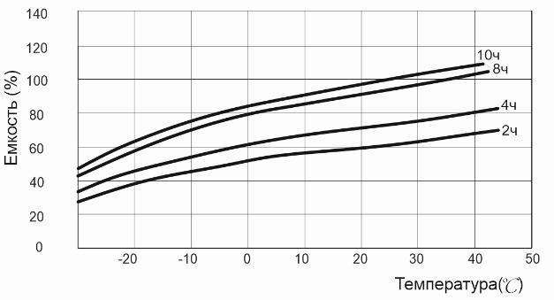

Зависимость ёмкости от времени хранения при различной температуре

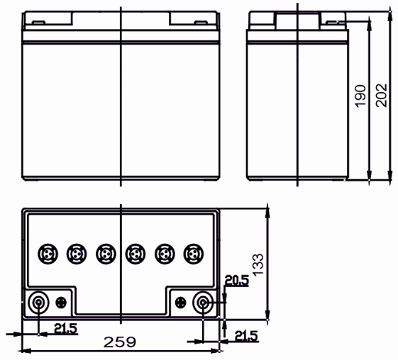

Габаритные размеры аккумулятора

Напряжение ячейки АКБ/время 15 мин 30 мин 1 ч 2 ч 3 ч 4 ч 6 ч 8 ч 10 ч
1,65 80,1 53,0 29,4 19,1 14,4 10,9 8,0 6,3 5,6
1,70 76,6 51,2 28,5 18,6 14,1 10,8 7,9 6,3 5,5
1,75 72,7 48,4 27,6 18,4 13,9 10,8 7,8 6,2 5,4
1,80 67,4 45,8 27,0 18,2 13,8 10,6 7,8 6,1 5,3
1,85 57,9 42,2 25,1 17,8 13,5 10,4 7,6 5,9 5,2
1,90 47,8 37,2 23,7 16,8 13,1 10,3 7,3 5,7 5,1
Характеристики разряда по мощности (Вт, 25°C)
1,65 138 94,9 53,9 36,4 28,1 21,5 15,9 12,6 11,2
1,70 136,1 92,7 52,9 35,7 27,6 21,4 15,8 12,5 11,0
1,75 132,3 88,9 52,0 35,5 27,3 21,3 15,6 12,4 10,7
1,80 124,7 85,0 51,4 35,3 27,1 21,1 15,5 12,2 10,6
1,85 108,9 80,4 48,5 34,9 26,9 20,8 15,4 11,8 10,5
1,90 91,9 71,9 46,6 33,4 26,3 20,7 14,8 11,6 10,3

Максимальный ток заряда, А10

Саморазряд< 3% в месяц

Высота АКБ, мм202
Ширина АКБ, мм133
Длина АКБ, мм259
Вес АКБ, кг16
