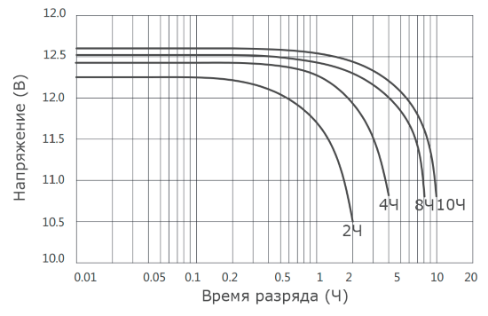

Характеристика разряда (25°C)

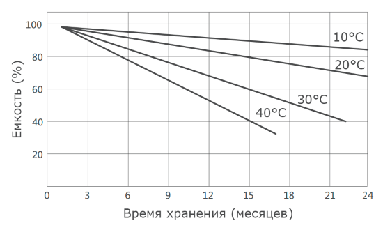

Саморазряд при разных температурах

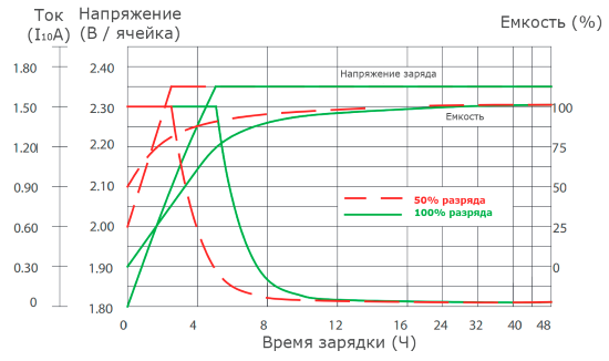

Характеристики заряда (25°C)

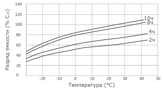

Падение емкости при различных температурах в течение определенного времени

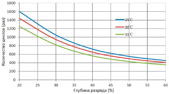

Отношение глубины разряда к количеству циклов разряда при определенной температуре
