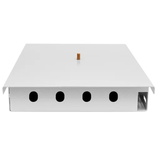

Кросс SNR-ODF-4RE–FC применяется для коммутации соединений между волоконно-оптическим кабелем и активным сетевым оборудованием.
Особенности настенного кросса:
  • металлический корпус;
  • съемная крышка;
  • антикоррозийное порошковое покрытие;
  • два кабельных ввода (диаметр ОК до 13 мм).
Для размещения комплектов защиты сварного соединения (КДЗС) в комплект поставки входит пластмаcсовый ложемент. На передней панели предусмотрено место под оптические розетки (адаптеры 4 FC/ST Duplex).
Малогабаритный оптический бокс предназначен для настенного монтажа, удобен в применение благодаря своему компактному размеру и съемной крышке.

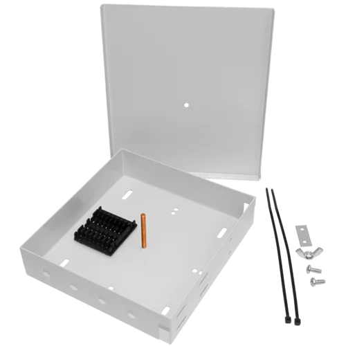

Комплект поставкиКорпус - 1 шт
Крышка - 1 шт
Пластиковая стяжка - 2 шт
Барашек M4 - 1 шт
Ложемент КДЗС - 1 шт
Металлическая пластина для фиксации кабеля - 1 шт
Винт для крепления металлической пластины - 2 шт
