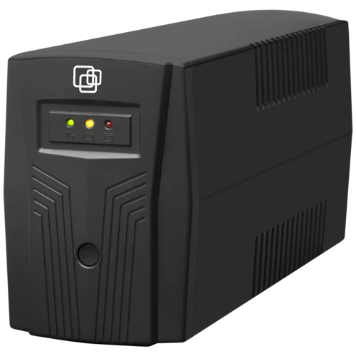

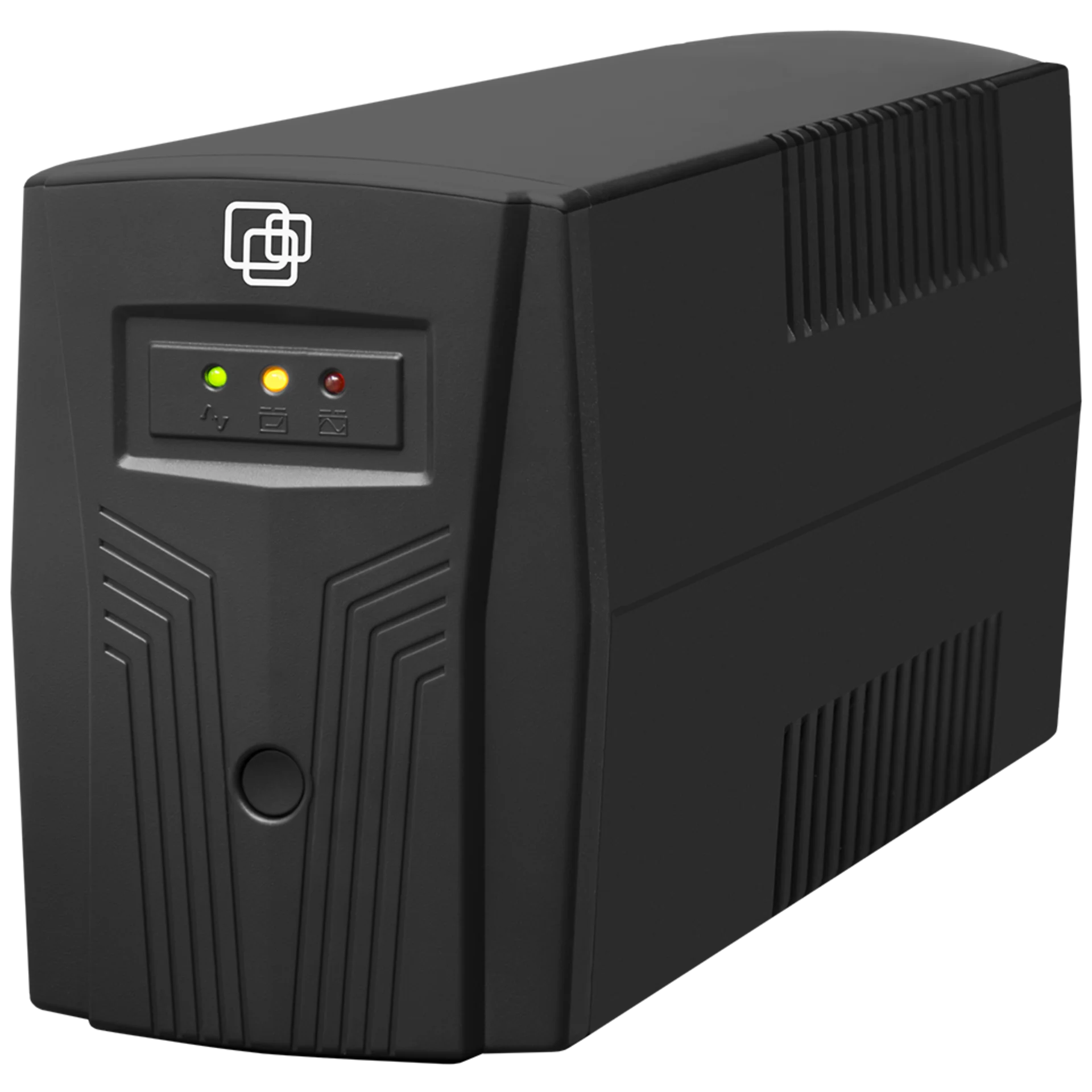

ИБП SNR Line-Interactive, мощность 600 ВА/360 Вт, выходные розетки IEC320 C13, LED. Уважаемые заказчики. Этот ИБП является новым, но уценен по причине износа аккумуляторной батареи в связи с длительным хранением. Рекламации по встроенным АКБ не принимаются. Какая-то емкость у батарей еще осталась. Батарею можно заменить на: SNR-BAT-12-9-GP, SNR-BAT-12-7-GP или аналоги.
Источник бесперебойного питания Line-Interactive, 600 VA, LED (выходные розетки IEC320 C13)
Линейно-интерактивные источники бесперебойного питания (ИБП) SNR, серии LID-XXXX-LED, занимают промежуточное положение между простыми, недорогими резервными источниками ("Off-Line") и эффективными, дорогостоящими ИБП с двойным преобразованием энергии (On-Line).
 Основным отличием ИБП серии LID-XXXX-LED, относительно источников резервного типа ("Off-Line") заключается в том, что он способен обеспечить нормальное питание нагрузки, при отклонении параметров сетевого напряжения, без перехода в режим работы "от батарей", что, в свою очередь, положительно влияет на срок службы встроенных в ИБП аккумуляторных батарей.
  ИБП серии LID снабжен функцией "холодный старт", позволяющей принудительно включить ИБП при отсутствии сетевого напряжения, а также функцией "автостарт", позволяющей автоматически возобновить питание нагрузки, при восстановлении сетевого напряжения, без необходимости дополнительных манипуляций.

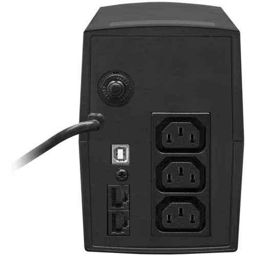

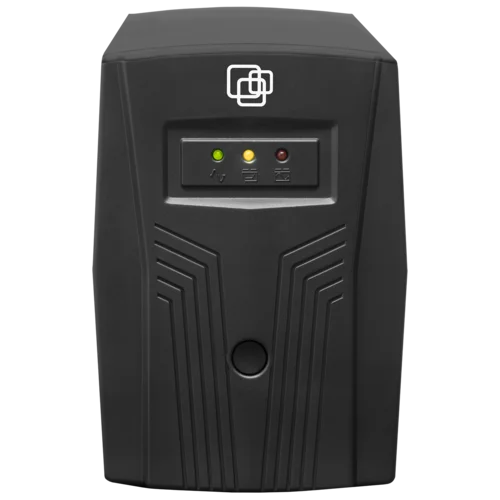

  Встроенный порт USB позволяет производить контроль основных параметров ИБП с компьютера, а также производить корректное завершение работы в автоматическом режиме. Кроме того, ИБП оснащен многофункциональным LED индикатором, который отображает состояние электрической сети, уровень нагрузки, степень разряда батарей и сигнализирует о неисправности.
 ИБП данной серии обеспечивают выходное напряжение с аппроксимированной синусоидой и, в основном, предназначены для подключения оборудования с импульсными источниками питания: персональных компьютеров, узлов ЛВС и других электронных устройств, оснащенных подобными источниками питания, которые, в свою очередь, практически нечувствительны к форме синусоиды питающего напряжения, а также к его кратковременным провалам (время переключения в режим работы "от батарей").
  Преимуществом линейно-интерактивных ИБП является их сравнительная простота и надёжность, более низкая стоимость, по сравнению с "on-line" решениями, а также высокий КПД в режиме работы "от сети". В качестве недостатков можно отметить незначительную задержку в переключении (несколько миллисекунд) на режим работы "от батареи", а также ступенчатую (менее плавную по сравнению с "On-line") регулировку выходного напряжения.

Входное соединениеВстроенный шнур питания с вилкой Schuko

Тип и количество выходных розетокIEC 320 C13 x 3

Коммуникационный портUSB
