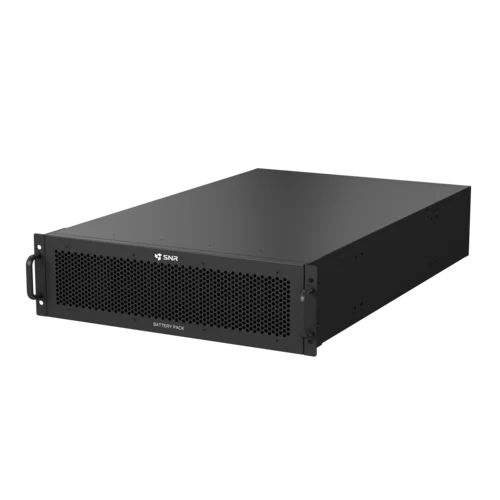

Внешний блок батарей предназначен для обеспечения автономной работы подключенного оборудования к источникам бесперебойного питания SNR MPXL (SNR-UPS-ONRT-10-MPXL31 и SNR-UPS-ONRT-6-MPXL31).
В блоке батарей уже встроены 20 свинцово-кислотных аккумуляторов напряжением 12 В и емкостью 9 Ач, суммарное напряжение которых на DC-шине составляет 240 В.
Блок батарей не содержит встроенного зарядного устройства для аккумуляторов. Заряд осуществляется непосредственно от ИБП, к которому он подключен. Исходя из количества подключаемых блоков батарей, для недопустимости кипения электролита при заряде аккумуляторов, что приводит к повышенному износу, раннему выходу из строя и т.д., необходимо выставить правильный зарядный ток через меню ИБП. При подключении 1 блока — рекомендуемый ток заряда 1 А, 2 блока — рекомендуемый 2 А и т.д.
Блок батарей рекомендуется эксплуатировать при температуре окружающей среды около 25 °С. Повышенная или пониженная температура эксплуатации многократно снижает срок службы.
