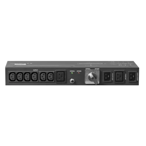

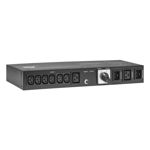

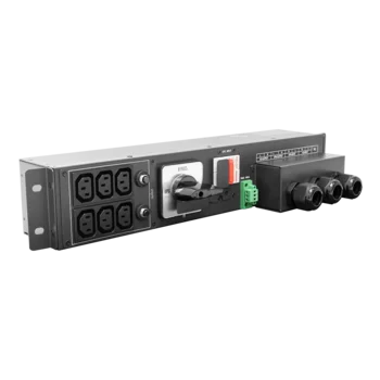

Механический байпас 16А SNR-PDU-BYPASS-06A01B разработан для источников бесперебойного питания мощностью 1-3кВА. В нормальном режиме работа ИБП питается от сети и питает нагрузку. При переключении в режим Bypass, нагрузка начинает получать электроэнергию непосредственно из сети, изолируя ИБП, позволяя извлечь его для обслуживания или ремонта.

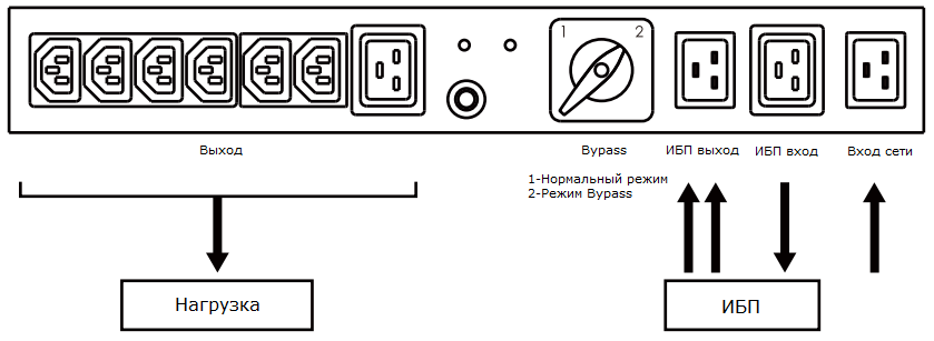

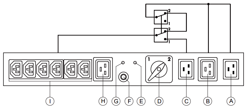

Механический байпас 16А работает двух режимах: нормальном и в режиме Bypass. Вращающийся переключатель (D) используется для переключения между этими режимами.
  1. В нормальном режиме работы нагрузка питается через ИБП из сети. Если происходит сбой питания, ИБП перейдёт в режим работы от батарей, чтобы продолжить обеспечивать нагрузку бесперебойным питанием. Переключите поворотный переключатель в положение «1»,  чтобы устройство работало в нормальном режиме.
  2. В режиме Bypass нагрузка начинает получать электроэнергию непосредственно из сети, изолируя ИБП, позволяя извлечь его для обслуживания и ремонта. Переключите поворотный переключатель в положение «2», чтобы работать в режиме Bypass.
A 1× IEC-C20 (16A) входной разъем: подключение к сети переменного тока
B 1× IEC-C19 (16A) выходной разъем: подключение к входу ИБП
C 1× IEC-C20 (16A) входной разъем: подключение к выходу ИБП
D Поворотный переключатель: используется для переключения между обычным режимом и режимом Bypass
E Индикатор байпаса: указывает, что устройство работает в режиме Bypass
F Сбрасываемый автоматический выключатель: защищает устройство от перегрузок
G Обычный светодиод: указывает, что устройство работает в обычном режиме
H 1× IEC-C19 (16A) выходной разъем: подключение к выходной нагрузке
I 6× IEC-C13 (10A) выходной разъем: подключение к выходной нагрузке

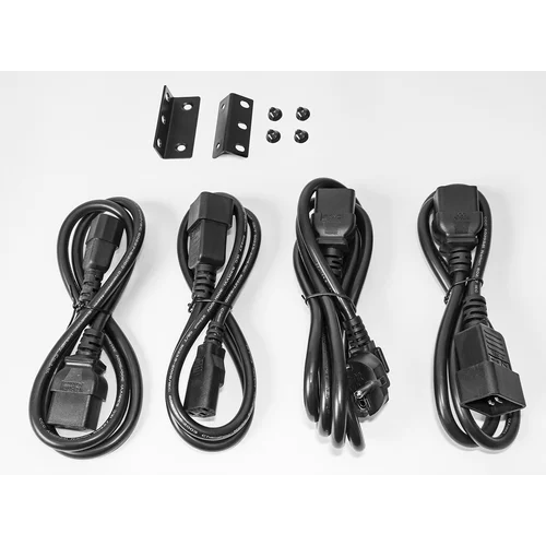

Комплект поставки:
Кронштейны, для монтажа в стойку 1 комплект
Кабель Schuko - IEC-C19 1 шт
Кабель IEC-C20 - IEC-C19 1 шт
Кабель IEC-C20 - IEC-C13 1 шт
Кабель IEC-C19 - IEC-C14 1 шт
*в зависимости от поставки комплектация может изменяться
