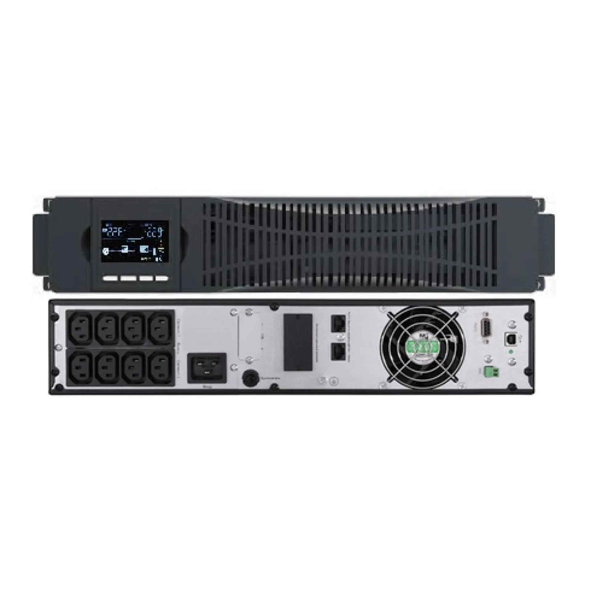

Источник бесперебойного питания SNR серии Element обеспечивает защиту чувствительного электрооборудования от наиболее распространенных проблем с электропитанием, включая сбои электропитания, провалы, скачки напряжения, помехи на линии, сильные всплески напряжения, колебания частоты, гармонические искажения.
Сбои по электропитанию могут происходить в непредсказуемые моменты времени, качество электроэнергии также может меняться со временем. Проблемы, связанные с электропитанием опасны для ИТ-оборудования, они приводят к повреждению важных данных, потере несохраненных рабочих сеансов и поломке оборудования — все это может вылиться во многие часы простоя и дорогой ремонт.
Данные ИБП идеально подходят для защиты серверов, телекоммуникационного, сетевого и промышленного оборудования.
Источник бесперебойного питания SNR-UPS-ONRM-2000-XL48 без встроенных АКБ, поэтому для обеспечения автономной работы необходимо подключить 4 аккумулятора последовательно, так как изображено на рисунке.
Схема подключения АКБ к ИБП
Особенности
  • технология двойного преобразования напряжения обеспечивает полную защиту оборудования и синусоидальное выходное напряжение во всех режимах работы, также нулевое время переключения на АКБ;
  • коэффициент выходной мощности 1,0;
  • ИБП может совместно работать с генераторами;
  • для увеличения срока службы аккумуляторов используется интеллектуальный трехступенчатый режим зарядки;
  • поддерживает ECO режим;
  • функция «холодного старта»;
  • стандартные коммуникационные интерфейсы: один коммуникационный порт RS-232, один коммуникационный порт USB, а также внутренний слот для установки карты SNMP или «сухие» контакты;
  • функция управления выходными сегментами розеток, позволяющая отключать некритическую нагрузку в режиме работы от аккумуляторных батарей, чтобы увеличить время автономной работы критически важной нагрузки;
  • для моделей ИБП со встроенными аккумуляторами доступна функция горячей замены батарей;
  • функция экстренного отключения через порт дистанционного аварийного отключения питания (EPO - Emergency Power-off);
  • вся важная информация отображается на экране устройства: мощность нагрузки и состояние аккумулятора отображаются в режиме динамических изображений. Очень просто отслеживать процесс функционирования ИБП, когда ИБП выходит из строя, на дисплее отображается код ошибки, и оборудование можно восстановить в кратчайшие сроки при помощи таблицы кодов неисправностей;
  • LCD дисплей может изменять ориентацию изображения в соответствии с типом установки корпуса: вертикально или горизонтально;
  • высота всех моделей ИБП серии Element всего 2U.

Тип ИБПOn-line
Форм-факторRack Tower
Мощность (ВА)2000
Мощность (Вт)2000
Фаза, вход1
Фаза, выход1
Коэффициент выходной мощности (PF)1
Эффективность (КПД) в режиме работы от сети≥ 90% при 100% нагрузке
Входные характеристики
Входное соединениеIEC320 C20
Напряжение на входе (В)110-300 (AC)
Частота на входе (Гц)46 - 54 Гц или 56 - 64 Гц (автоопределение)
Выходные характеристики
Тип и количество выходных розетокIEC 320 C13 x 8
Частота на выходе (Гц)50/60 Гц ±1 Гц
Аккумуляторные батареи
Наличие встроенных АКБНет
Технология АКБСвинцово-кислотные
Емкость АКБ (Ач)Зависит от емкости внешних аккумуляторов
Количество АКБ (шт)4
Напряжение АКБ (В)48
Ток заряда АКБ (А)12
Максимальное количество линеек1
Время обеспечения резервным питанием при 50% нагрузкеЗависит от емкости внешних аккумуляторов
Условия эксплуатации
Температура эксплуатации, °Cот 0 до 40
Физические характеристики
Размеры ИБП ВхШхГ (мм)86,5x440x600
Вес ИБП, кг8,1
Интерфейсы
Коммуникационный портRS232
Сухие контакты (опция)
SNMP слот
USB
