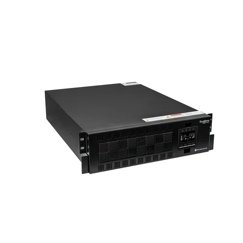

SRVSE10KRTXLI6U ИБП Smart-Save Online SRV Systeme Electric 10кВА, конвертируемый форм-фактор 6U, 230 В, 1:1, клеммный вход/выход, SmartSlot, LCD, USB, версия с возможностью увеличения времени автономии, 2 кор.
Источник бесперебойного питания Smart-Save Online SRV Systeme Electric 10000 ВА, монтаж в стойку 6U, 230 В, 1:1, клеммный вход/выход, SmartSlot, LCD,
Systeme Electric
ИБП серии Smart-Save Online SRV предназначены для защиты электронного оборудования при нарушениях подачи электроэнергии, скачках напряжения и тока, колебаниях напряжения в электросети и крупных сбоях энергосистемы. ИБП работает в широком диапазоне входной сети, имеет корректировку коэффициента мощности на входе, USB-порт и последовательный порт, есть возможность установки опциональных коммуникационных карт: SNMP, сухие контакты, Modbus.

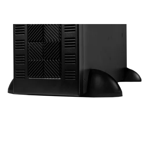

  • Конвертируемый форм-фактор для напольной установки (по-умолчанию) или для установки в серверные стойки (комплект салазок приобретается отдельно)

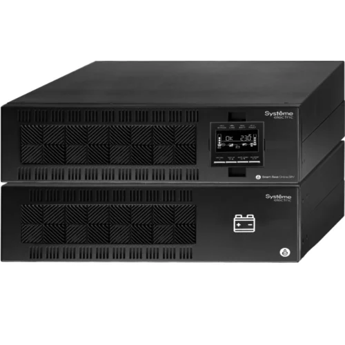

SRVSE10KRTXLI6U Стандартная (1 BPSE в комплекте) 29,4 12 6,8 4,1
Стандарт + 1 = 2 BPSE 70 29,4 17,8 12
Стандарт + 2 = 3 BPSE 113 48,9 29,8 20
Стандарт + 3 = 4 BPSE 160 69 42 29,8
Стандарт + 4 = 5 BPSE 208 91 55 39
Стандарт + 5 = 6 BPSE 257 113 69 48,9
Стандарт + 6 = 7 BPSE 306 136 83 59
Стандарт + 7 = 8 BPSE 356 160 98 69,4
Стандарт + 8 = 9 BPSE 406 184 113 80
Стандарт + 9 = 10 BPSE 457 208 129 91
        Время в минутах
Аксессуары в комплекте: USB A-USB B кабель (1), RS232-RS232 кабель (1), ножки для напольной установки, кабель подключения батареи.
Опционально: Для установки в 19" конструктив, понадобится комплект монтажных рельсов. ИБП состоит из двух корпусов, понадобится SE2RK - 2 шт.

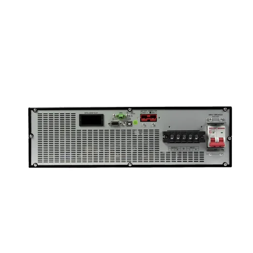

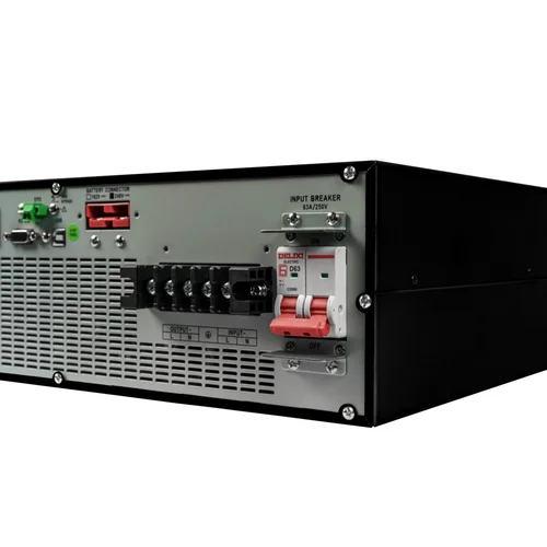

  • Входное подключение: Входные клеммы

  • Выходные подключения (резервное питание): Выходные клеммы
Коммуникационные средства:

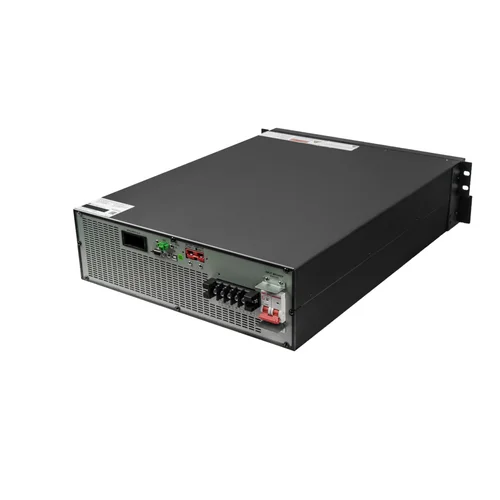

  • USB communication Port type B, RS-232 port, Intelligent Slot, коннектор подключения батареи
  • SNMP карта: Опционально
  • Emergency power off (EPO): есть
