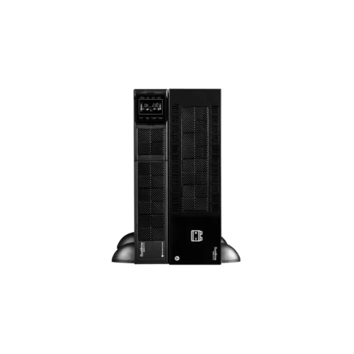

ИБП серии Smart-Save Online SRV предназначены для защиты электронного оборудования при нарушениях подачи электроэнергии, скачках напряжения и тока, колебаниях напряжения в электросети и крупных сбоях энергосистемы. ИБП работает в широком диапазоне входной сети, имеет корректировку коэффициента мощности на входе, USB-порт и последовательный порт, есть возможность установки опциональных коммуникационных карт: SNMP, сухие контакты, Modbus.
Преимущества:
  • Топология двойного преобразования (On-Line)
  • Высокий выходной коэффициент мощности PF=0.9
  • Синусоидальная форма выходного напряжения

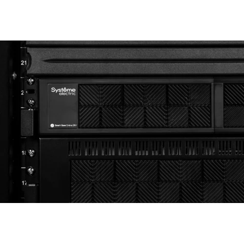

  • Конвертируемый форм-фактор для напольной установки (по-умолчанию) или для установки в серверные стойки (комплект салазок приобретается отдельно)

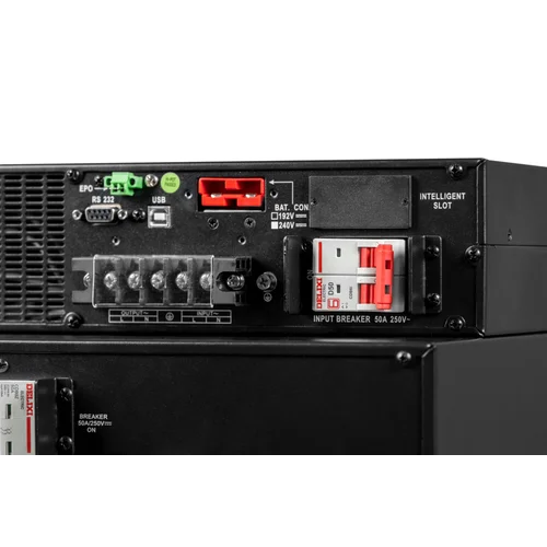

  • Входное подключение: Входные клеммы

  • Выходные подключения (резервное питание): Выходные клеммы
Коммуникационные средства:
  • USB communication Port type B, RS-232 port, Intelligent Slot, коннектор подключения батареи
  • SNMP карта: Опционально
  • Emergency power off (EPO): есть

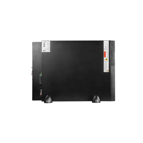

  • Габаритные размеры ГxШxВ, мм: силовой модуль: 530x438x88; батарейный блок: 580х438х133
  • Масса нетто, кг: силовой модуль: 15 кг
  • Цвет: Чёрный
