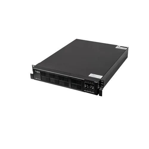

SRTSE8KRTXLI-NC ИБП Smart-Save Online SRT Systeme Electric 8000 ВА, конвертируемый форм-фактор 5U, 230 В, 1:1, клеммный вход/выход, SmartSlot, LCD, USB, SNMP карта, параллельное резервирование, версия с возможностью увеличения времени автономии, 2 кор.
ИБП Systeme Electric 8000 ВА,5U, 230 В, SmartSlot, LCD, USB HID, SNMP карта
Systeme Electric
ИБП серии Smart-Save Online SRT обеспечивают защиту чувствительного электронного оборудования при нарушениях подачи электроэнергии, скачках напряжения и тока, колебаниях напряжения в электросети и крупных сбоях энергосистемы. ИБП обеспечивает подачу резервного питания от батареи к подключенному оборудованию до возвращения сетевого питания на нормальный уровень или до полного разряда батареи. В числе преимуществ этой серии — широкий диапазон входной сети, корректировка коэффициента мощности на входе, наличие USB и последовательного портов для коммуникации с компьютером, а также возможность установки опциональных коммуникационных карт: сухие контакты, Modbus.
Преимущества:
  • Технология двойного преобразования (On-Line)
  • Высокий выходной коэффициент мощности: PF=1.0
  • Синусоидальная форма выходного напряжения

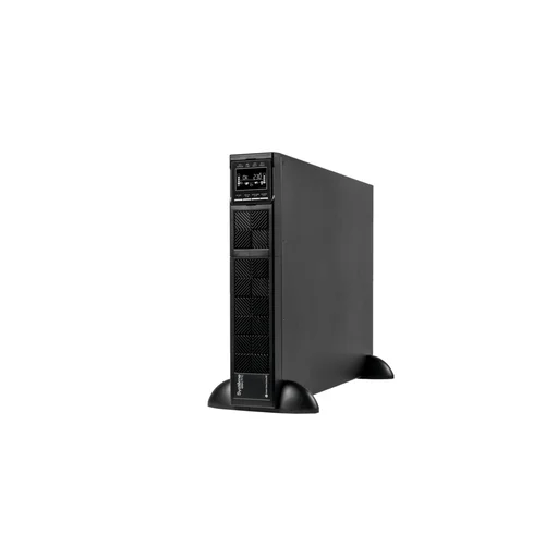

  • Конвертируемый форм-фактор с опциями:
  • Напольной установки
  • Установки в серверные стойки (необходимо приобрести комплект для монтажа в стойку)
  • Исключительно точная регулировка напряжения и частоты
  • Энергосберегающий режим
  • Продвинутый LCD-дисплей и звуковая сигнализация
  • Управляющее ПО в комплекте поставки
  • Управляемая группа розеток (для моделей до 3кВА включительно)
  • Возможность увеличения времени автономной работы за счет подключения до 10 дополнительных аккумуляторных батарей
  • Многофункциональный интерфейс управления батареями, их контроля, тестирования и прогнозирования срока службы
  • Наличие разъема EPO для системы аварийного отключения
  • «Горячая» пользовательская замена батарей

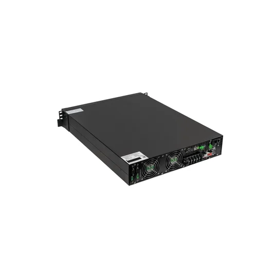

Коммуникационные средства:
  • USB communicational port type B
  • RS-232 port
  • Intelligent Slot
  • Коннектор подключения батареи
  • EMBS (external maintenance bypass switch) port
  • Порт параллельного соединения ИБП
  • Порт совместного тока
  • SNMP карта: есть
  • Emergency power off (EPO): есть
