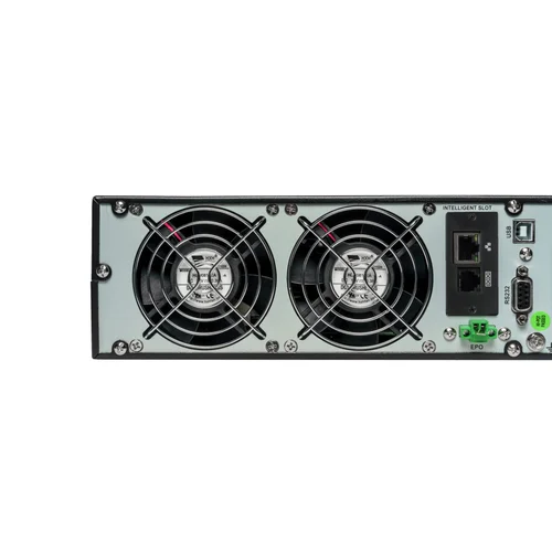

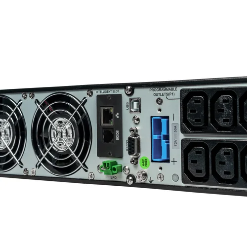

В числе преимуществ этой серии — широкий диапазон входной сети, корректировка коэффициента мощности на входе, наличие USB и последовательного портов для коммуникации с компьютером, а также возможность установки опциональных коммуникационных карт: сухие контакты, Modbus.

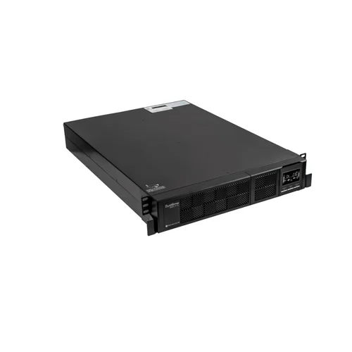

  • Конвертируемый форм-фактор с опциями:
  • Напольной установки
  • Установки в серверные стойки (необходимо приобрести комплект для монтажа в стойку)

  • Продвинутый LCD-дисплей и звуковая сигнализация

  • Возможность увеличения времени автономной работы за счет подключения до 10 дополнительных аккумуляторных батарей
  • Многофункциональный интерфейс управления батареями, их контроля, тестирования и прогнозирования срока службы
  • Наличие разъема EPO для системы аварийного отключения

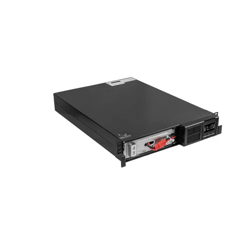

  • «Горячая» пользовательская замена батарей

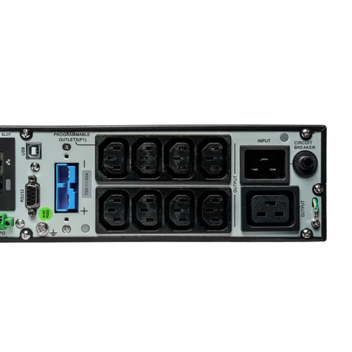

Выходные соединители:
  • 8 IEC 60320 C13 + 1 IEC 60320 C19 (Батарейное резервное питание)
  • Программируемые выходные розетки: 4 IEC 60320 C13

Интерфейсы
Коммуникационный портSNMP слот (опционально)
